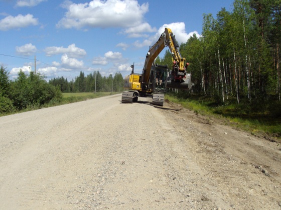

Elävöitetäänpäs tätäkin topikkia yhden kuvan verran...
Eli eilen tuli käytyä tiehommissa...
