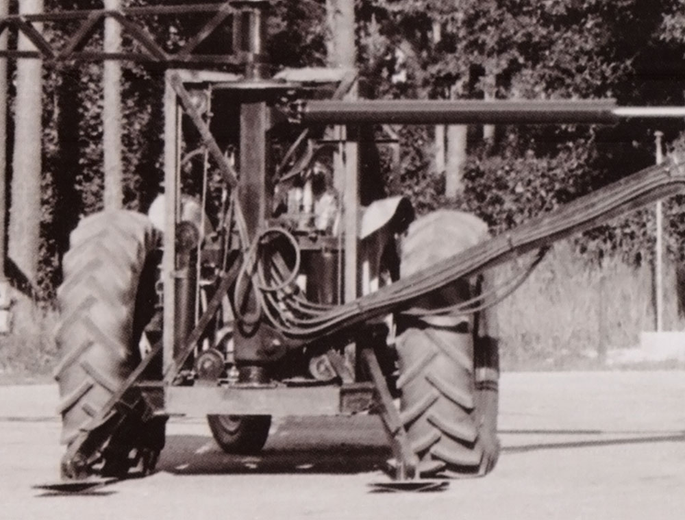

Santahaminan konepajalta on vuodelta 1954 kuva, jossa on jokin ensimmäisistä valmistuneista kainkoneista. Kuvasta näkyy selvästi pystyasentoon sijoitettu puomin kääntöä hoitava sylinteri ja sen vaijerit.

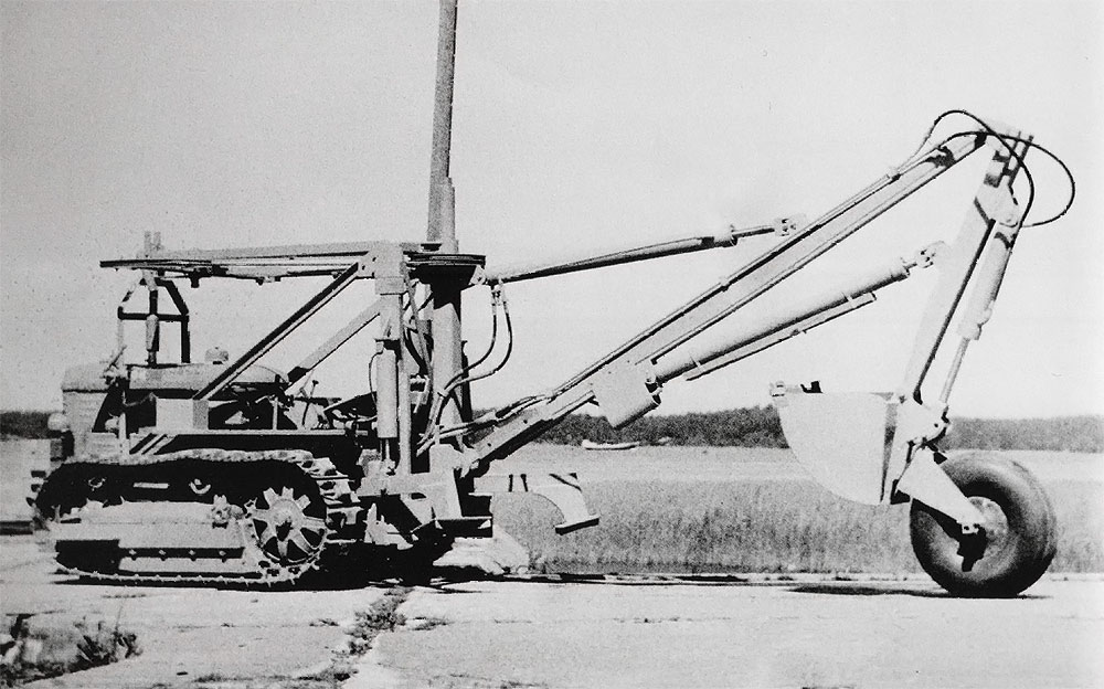

Santahaminan konepajalla tehtiin paljon kokeiluja erilaisten koneiden suhteen. Etsittiin mahdollisuuksia valmistaa tuotteita, joille olisi kysyntää, mutta joihin saisi perustekniikan hankittua silloisissa tuonnin kannalta vaikeissa oloissa. Kokeiltiin mahdollisuutta rakentaa telatraktorialustastalle joko kaivinkone taikka kuormaaja. Konepajalla tehtiin joitakin koekappaleita, joista pari oli amerikkalaisvalmisteisen telatraktorin päälle tehtyjä kaivinkoneita. Myös neuvostoliittolaisen DT-telatraktorin päälle kokeiltiin kuormaajan valmistusta. Kuormauslaite oli kopio saksalaisesta yliheittokuormaajasta.
Kuvassa International-telatraktorista rakennettu kaivinkone vuoden 1954 jälkipuoliskolla. Kuva on otettu samalla laiturilla kuin aikaisemmin tässä viestiketjussa oleva ensimmäisen kaivinkoneen kuva. Koneen painojakautuma ei ollut onnistunut. Ratkaisuksi on kauhaan liinnitetty lentokoneen laskutelineen pyörä (onko Blenheim?).
