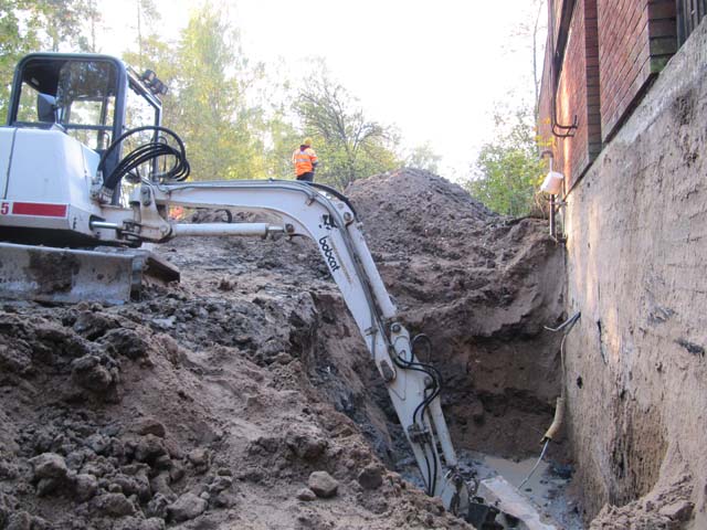

Tämän viikon puuhamaa on ollut omakotitalon takapihalla. Talon omistaja oli päättänyt laittaa talon myyntiin, mutta pieni epäilys vaivasi öljysäiliön suhteen. Se nimittäin oli otettu pois käytöstä edellisen omistajan toimesta jo 25 vuotta sitten ja korvattu talon sisälle asennetulla uudella säiliöllä. Niin miksi? No syy paljastui, kun nostin säiliön ylös: öljyt olivat vuotaneet maahan. Sen jälkeen oli vuorossa soitto näitä asioita hoitavaan konsulttiyritykseen, joka tekee ilmoituksen viranomaisille ja hoitaa paikalle haistelijan määrittelemään kaivumaan öljypitoisuuksia ja kirjoittamaan siirtoasiakirjoja käsittelylaitokseen meneville kuormille.

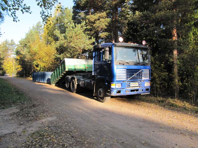

Kuorma on peitetty huolella ja tiiviisti kuten määräykset vaativat. Nyt ei märkä ja öljyinen savi pääse pölyämään matkalla.
fcg 01.jpg (120.21 KiB) Katsottu 5558 kertaa

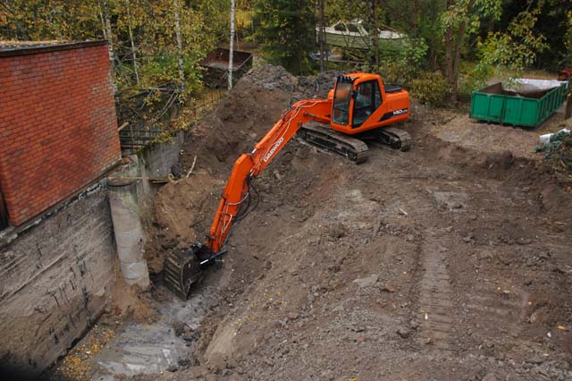

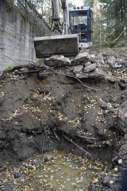

Öljysäiliö sijaitsee takapihalla, jonne ei ollut kulkua. Väliaikainen tie rakennettiin kaupungin puistoalueen kautta.
fcg 02.jpg (122.95 KiB) Katsottu 5558 kertaa

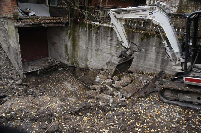

Puomin ulotus alkoi käydä tiukaksi. Onneksi pohjalta tuli vastaan kallio.

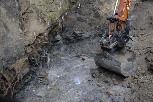

Likaantuneen maan päällä oli yli kolme metriä puhdasta maata, joka oli kasattava ahtaalle takapihalle. Naapurin tonttia ei jostain syystä saanut käyttää edes väliaikaiseen läjitykseen.

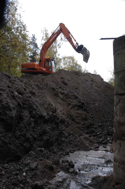

Kaivualueen rajan määrittämiseksi tehdään välillä koekuoppia, joista otetaan näytteet. Tästä kuopasta löytyi rakentamisen ajalta pieniä muistoja. Muun muassa tämä vaijeri lenkkipäillä ja lukuisia pöllinpätkiä. Voisin hyvin kuvitella, että löysä savi on tehnyt tepposet perustusten kaivajalle ja kone on päässyt vajoamaan saveen. Kaikki todisteet viittasivat siihen, että paljon hikeä on vuodatettu tässä montussa.

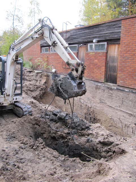

Homma on päässyt pahasti laajenemaan. Öljyistä maata on löytynyt paljon olettettua enemmän ja syvemmältä, joten oli tarpeen tuoda työmaalle pari numeroa suurempi kone. Likaantuneen maan päältä on poistettava ensin neljä - kuusi metriä puhdasta maata. Pieni tontti on käynyt todella ahtaaksi ja talon takana oleva maakasa on jo reilusti taloa korkeampi. Viimeisten koetulosten mukaan öljyä on talon rakenteiden alla, joten seuraavaksi on ryhdyttävä purkamaan autotallin ajoluiskan tukimuureja.
Kaivumaiden kasa alkaa olla pian korkeammalla kuin talon katto.

Jotta kone olisi yltänyt kaivamaan tarpeeksi suuren alueen kerrallaan, oli sille tehtävä työskentelyä varten hylly hieman alkuperäistä maanpintaa alemmas.

Öljyinen maa näkyy kuvassa sinertävänä ja se jatkuu ainakin autotallin ajoluiskan alle.
