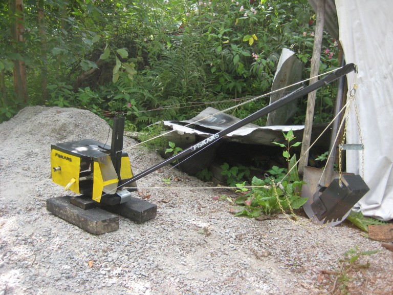

Kesällä tuli rakenneltua tällainen moderni "puulelu". Rakennuskustannukset oli melko vähäiset - lautaa, painopeltiä, jotain paksumpaakin peltiä ja narua löytyi omasta takaa, vinssit on vanhoista telttakepeistä taivuteltu. konetta varten ostin uutena n. metrin koristeketjua ja keltaista spray maalia. Työnjälki on aika karua, mutta kelpaa mökki "leluksi". Esikuvana Fiskars 500, mutta käytännössä ulkomuotoon en kiinnittänyt kauheammin huomiota. Laite on aika suuri - Puomin pituus n. 110 cm ja kauhan tilavuus litran verran. Tässä tuore video viime viikonlopulta: http://www.youtube.com/watch?v=TDg5UXmZC7E

Alavaunu on tosiaan aika karu. Mutta eipä sen tuon toiminnallisempi tietysti tarvitse tuossa kokoluokassa ollakaan. Kun tulee koneen siirron tarvetta, niin "kuski" nostaa koneen uuteen paikkaan :D . Tein itse snadina samantapaisen, siinä oli esikuvana hieman vanhempi malli - Jussi 35-50. Laahakauhan suhteen huomasin silloin sellaisen asian, että kauhan kaaren pitää olla mahdollisimman painava, jotta se haukkaa hyvin maata ja tyhjennysvaijeria varten on hyvä löytää hyvin herkästi toimiva taittopyörä. Sen jälkeen kaivaminen sujui kuin isolla koneella ikään.

Kiitos vastauksesta! täytyy kesän koittaessa parannella tuota ainakin uusilla vinsseillä ja muidenkin yksityiskohtien hiomisella. Jonkinlaista koeluontoista kahmarikauhaa rakentelin kesällä, mutta se ei kyllä toiminut tuossa kokoluokassa yhtään...
