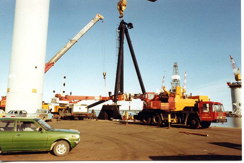

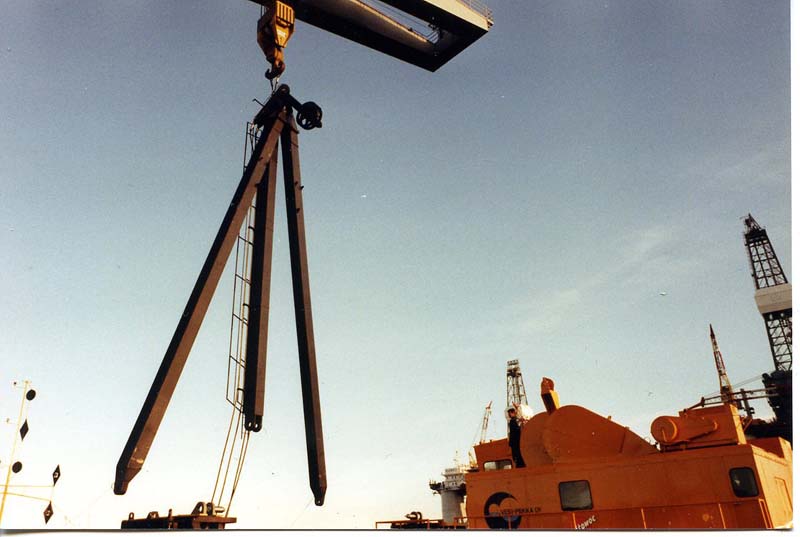

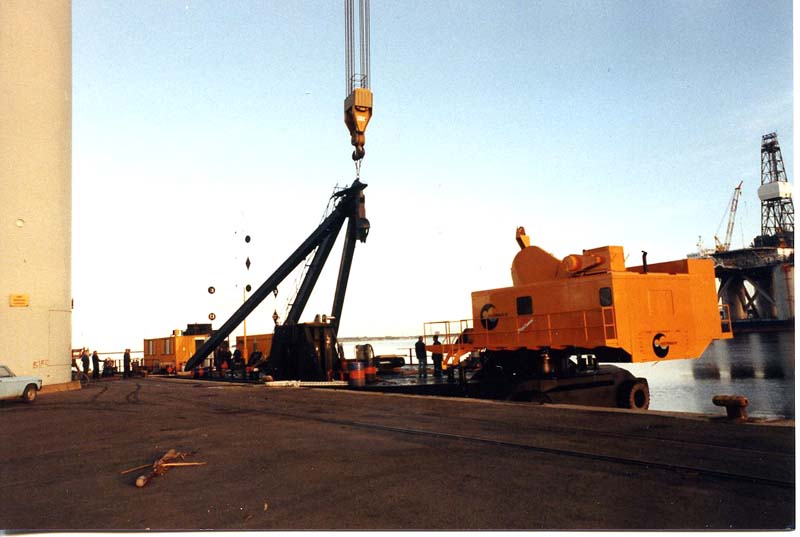

Aluksi kuvasarja ruoppaaja Manu-Pekan kokoamisesta Mäntyluodossa Porissa. Vuosi taitaa olla 1983. Ponttooni rakennettiin Oulussa, josta se tuotiin Poriin, jossa kaivukone laitteineen asennettiin. Kaivinkone on Manitovoc 4600 kuokkakaivupuomilla. Vaikka kaivumenetelmänä oli kuokkiminen, oli kauhan tyhjennys järjestetty samanlaisen luukun kautta kuin pistokaivutyössäkin. Näin tyhjennys nopeutui, kun puomistoa ei tarvinnut oikaista tyhjennystä varten. Pitkä ja raskas kaivulaite olisi aiheuttanut koneen kääntökehälle ylisuuret rasitukset, jonka takia puomia ylhäällä pitävä vaijeri oli viety erillisen ponttooniin tuetun A-pukin kautta. Koneen kuokkapuomi on varmaankin suurin lajissaan Suomessa.
A-pukki nostetaan Manu-Pekkaan. Monitovoc on vielä tässä vaiheessa ilman kaivupuomia.

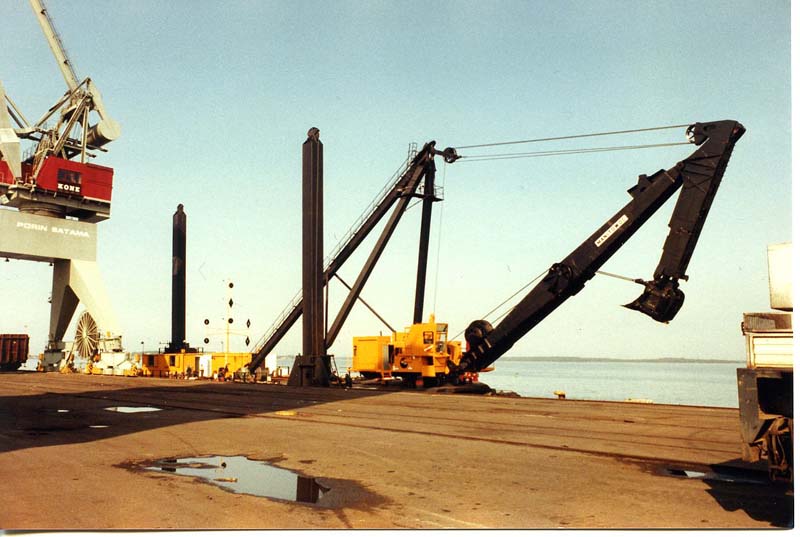

Manu-Pekka valmiina lähdössä koeruoppaukseen.

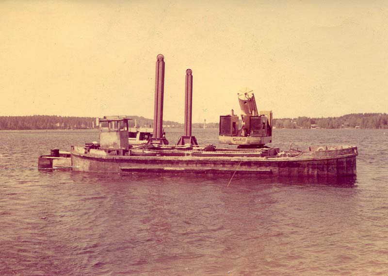

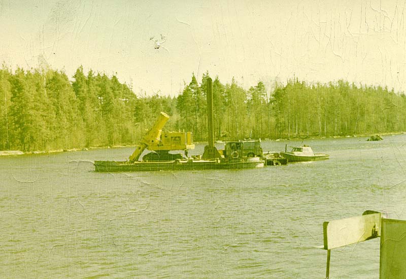

Noita Puntarinkosken/Hyötiäisen kuvia, joita Jalo kyseli, ei keltään tutultani ole löytynyt. Mutta saattaa niitä vielä jossain tulla vastaan, kun kyselee. No tässä seuraavaksi pari kuvaa Vesi-Pekan Gradall G-1000 -koneesta. Kuvat ovat luultavasti vuodelta -71. Gradall G-1000 oli hyvin harvinainen kone Suomessa ja lisäksi aika erikoinen. Siinä oli kaksi samanlaista kaksitahti Detroit-Dieseliä koneen kummallakin sivustalla, joihin kumpaakin oli kytketty kaksi tai kolme (en nyt muista) hydraulipumppua. Täytyy ikäväkseen todeta, että nämä kuvat ovat vuosien saatossa menneet jo aika huonoon kuntoon.
Gradall G-1000 lautalla.
