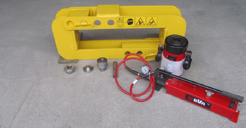

Onko kukaan palstalaisista rakennellut omaan käyttöön prässiä telaremonttia varten. Jos on, muutama hyvä kuva toimivasta vekottimesta olis poikaa. Jonkinlaiset piirustukset on jo pääkopassa, mutta
"yksi kuva kertoo enemmän kuin tuhat sanaa"...

Telatappi vaatii yllättävän paljon voimaa taakseen poisotto vaiheessa. Tein vuodenvaihteessa yhden prässin jossa on voimaa noin 80 tonnia ja ei siinä tunnu paljoakaan liikaa olevan 50 tonnin kaivinkoneen ketjulle. Aiemmalla kehitelmällä joka perustui 60 tonnin tunkkiin, saatiin kyllä silläkin tapit paikoilleen.
Jos on uusi tappi olemassa, niin vanhan päähän kannattaa polttaa reikä. Lähtee paljon helpommin sillä tavalla.
Voin kuvankin laittaa jos on vielä tarvetta.

Laita vain kuvaa tulemaan. Meidän konekalusto hieman pienempää, 20-25 tn, ketjukin hieman kevyempää sarjaa.
Äkkiseltään tuntuu nuo voimat aikamoisilta, kun kerran lekasysteemilläkin joten kuten tapin vaihto onnistuu.
Ajatttelin, etä tuollainen halkaisijaltaan n. 150 mm pitäisi riittää, painetta n. 200 bar. Löytyyhän siitäkin jo
voimaa n. 35 tn. Mahtaako irrota?

Telaprässit on hienoja laitteita, mutta hankalia käyttää niiden painon vuoksi. Nopein konsti on tosiaan porata kaasulla reikää tapin molempiin päihin. Tapin jäähdyttyä se supistuu sen verran, että tappi lähtee melko helposti. Tämä toimenpide edellyttää, että on uusi tappi tilalle. Tietysti on varottava ettei polta telalenkkiä piloille.

Tässä jotain mallia mikä on helppo ottaa mukaan.
Telaprässi kaivinkoneet sivusto.jpg (153 KiB) Katsottu 28441 kertaa

Meillä on Prässi jos joku kaipailee itä suomessa.. viksun näkönen idea miten toimii tu kuvassa tehty malli?
