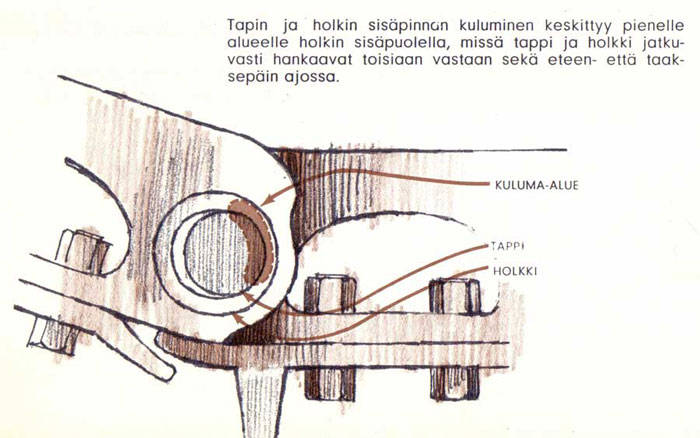

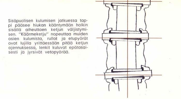

Tässä pari otetta Caterpillarin ohjeista. Kaikkiaan telaohjevihkossa oli sen verran paljon sivuja, etten sitä alkanut kokonaan skannaamaan.
Holkkien käännön suhteen suositelluksi kulumisrajaksi annettiin ketjun lenkkivälin pidentymisen osalta 3 mm, joka mitataan neljän lenkin matkalta ja lasketaan siitä keskiarvo. Holkeissa saa ulkopuolella olla enintään 3 mm kuluma, joko ajosuunnan puolella, peruutussuunnan puolella tai pystysuunnassa. Ohjeissa kuitenkin sanottiin, että kääntö voi kannattaa, vaikka jokin mitta olisi 5 mm, jos työolosuhteet ovat helpot. Kääntämisen ajankohdan voi katsoa myös vetopyörästä. Sopiva aika on silloin, kun holkin tekemä jälki hampaan ajopuolella on 6 mm päässä hampaan kärjestä. Jos hampaan pohja on alkanut kulua tai kärki on tullut teräväksi ollaan luullakseni jo ketjun ja vetopyörän vaihdon tarpeessa. Vihkossa ei näyttänyt olevan mainintaa, minkä kokoluokan ketjuille edellä mainitut mitat oli annettu, mutta kuvissa oli D8-puskukone. Varmaan melko hyvin pätee mitat myös 7-ketjuille, mutta sitä pienempiin täytyy suhteuttaa.
Ohjeissa myös todettiin, että oikeaan aikaan tehdyn holkkien käännön jälkeen ketjulla on käyttöikää jäljellä lähes yhtä paljon tai enemmän kuin ennen kääntöä.

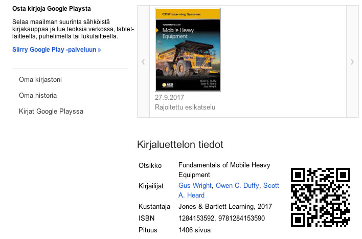

Löysin pari kuukautta sitten google booksin kautta maansiirtokonealan oppikirjan, joka on ehkä paras, mitä olen ikinä nähnyt.
Sen avulla olen onnistunut saamaan tolkkua monesta teknisestä kysymyksestä, joka on minulla jäänyt syystä tai toisesta epäselväksi. Hyvät kuvat ja selkeä teksti, siinä ne tärkeimmät ominaisuudet kyseisessä opuksessa. Ja tietysti myös perusteellisuus; ei pelkästään pintaraapasua asiaan, vaan kerrotaan niin paljon, että sillä jopa parhaimmillaan pärjää tosi elämässä. Tässä linkki booksiin: https://books.google.fi/books/about/Fun ... edir_esc=y
Kirjasta löytyy muutama taulukko, jotka liittyvät telojen kulumisasiaan. Tässä kohtaa tullaan sitten yhteen tämän teoksen ongelmista: se on tehty amerikan Joelle, joten kaikki mitat on tuuma-maailmasta. Joutuu käyttämään muuntolaskuria, jotta pääsee metri-maailmaan. Kirjaa pystyy lukemaan melko paljon maksutta, mutta google pitää osan sivuista näkymättömissä.
