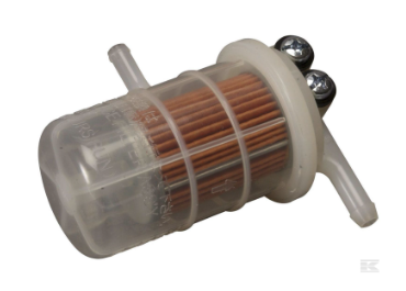

Screen Shot 2019-04-24 at 3.05.21.png (93.2 KiB) Katsottu 9439 kertaa
Löysin netistä koneen tunnuksilla hakemalla tuon näköisen polttoainesuodattimen myös, täytyy katsoa onko mun koneessa sellainen. Siinä tapauksessa se menee heti vaihtoon.
Re: Kone sakkaa hetken päästä kun hydrauliikkaa käyttää
Pikku Mitsussa juurikin tuon sorttinen muovinen polttoaineen suodatin kuin sinulla jälkimmäisessä kuvassa. Se mikä on siinä kupissa polttoaine hanan tykönä on karkea suodatin ja veden erotin. Karkea suodatin pestään jos ja kun on likaantunut ja laitetaan takaisin. varsinainen suodatin vaihdetaan. Mitsu käskee vaihtamaan 500 tunnin välein.
Kun karkea suodattimeen tulee suodattimen täydeltä mustaa sakkaa tai ruskeaa limaa täytyy tankki ottaa pesuun. Siellä on silloin varmuudella levää lähtenyt kasvamaan ja täytyy pestä pois.
