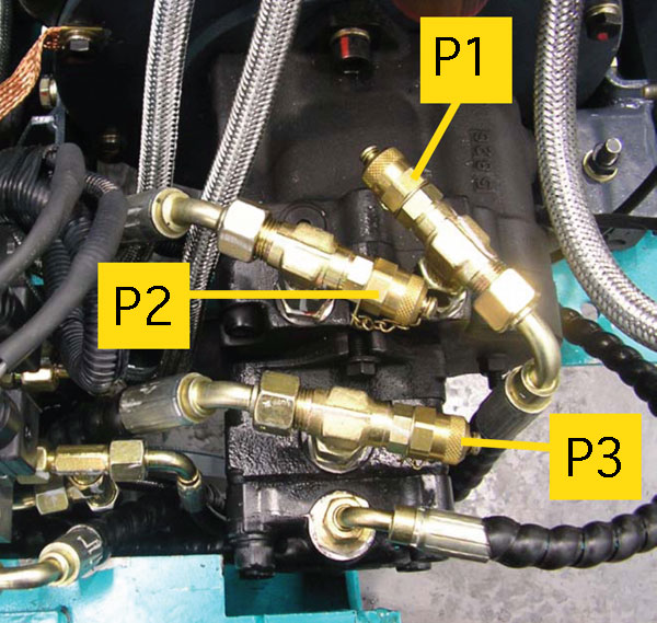

Onko tässä koneessa oheisen kuvan mukainen järjestely? Sillä kysyn, kun näissä SWE17-kaivureissa on käytetty kahta eri tyyppistä pumppua.
- Measurement-points-Nachi-hydr-pump.jpg (96.75 KiB) Katsottu 9345 kertaa
Re: Sunward SWE17 osa liikkeistä ei toimi kunnolla yksinään
Ei ole Hullu-Jussin kuvan mukainen järjestely, löysin konehuoneesta kaikkiaan 4 paineenmittauspistettä, joista vain 1 on suoraan pumpun päässä.
ja yksi mittauspiste vielä erillään.

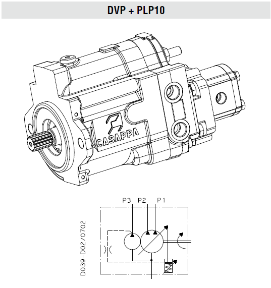

Näyttää sitten olevan Casappan DVP-pumppu.
Muuttuvatilavuuksisessa pääpumpussa on kaksi lähtöä P1 ja P2, pääpumpun päädyssä on lisäksi hammaspyöräpumppu P3.
P1 hoitaa vasen tela, puomin nosto ja kauha.
P2 hoitaa oikea tela, kaivuvarsi, puomin sivukääntö, ylävaunun kääntö ja puskulevy.
P3 menee esiohjaukselle.
Nämä katsoin nopeasti hydekaaviosta. Voi olla, että jotain jäi huomaamatta. Mitä tulee mittauspaikkoin, niin täytyy sanoa, ettei ole mitenkään selkeät nuo tehtaan ohjeet. Aika vaikea on saada selvää, missä kohtaa ohjeita puhutaan mistäkin vaihtoehdosta, varsinkaan kun mikään vaihtoehto ei näytä vastaavan aivan tarkkaan sitä, mitä noissa valokuvissa näkyy.

- Casappa DVP pump.PNG (54.58 KiB) Katsottu 9293 kertaa

Lueskelin äsken lisää tähän koneeseen liittyviä ohjeita (jotka ovat hyvin suppeat) ja tutkailin hydekaavioita. Minulle näiden pienten kaivinkoneiden tekniikka on aika tuntematonta, sillä ei ole koskaan tarvinnut niitä alkaa korjailemaan. Moni asia näyttää järjestetyn eri tavalla kuin suuremmissa koneissa, mikä tietysti on luonnollista, koska esimerkiksi energian säästöllä ei ole suurta merkitystä tässä kokoluokassa.
Jos olen oikein tulkinnut, mäntäpumpun tilavuutta säädetään P3-pumpun kautta: paineen nousu P3 lähdössä alkaa rajoittaa pääpumpun kulmaa ja tilavuutta eli vääntö kasvaa mutta vauhti hidastuu. Venttiilipöytä on vapaakiertoinen, kuten se olisi kiinteätilavuuksisten hammaspyöräpumpujen kanssa. Eli tässä ei siten ole sellaista LS-painetta kuin varsinaisessa kuorman tuntevassa hydrauliikassa. Siksi tuntuisi mahdolliselta, että kyseinen vika voisi olla venttiilipöydässä (tai jossain venttiilissä) siten, että paluukanava tankkiin jää auki joko P1 tai P2 puolelta ja sulkeutuu vasta, kun toisen puolen jotain toimintoa käyttää. Voi olla, että olen ymmärtänyt tämän nyt väärin. Niin kuin sanoin nämä minikoneet eivät ole tuttuja.
