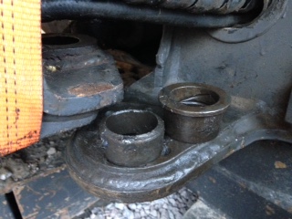

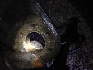

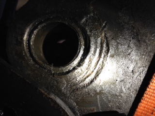

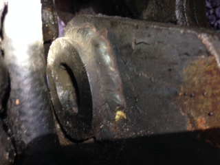

Harri_82 oli oikeassa, sain puomin sen verran sivuun että pääsin käsiksi kaikkiin osiin ko kohdassa. Ilmeni että yksi holkki on kulunut niin pahasti että n 5mm vahvuinen kaulus on kokonaan poissa, ja korvan sekä tyvitaitto-osan pinnat ovat nirhaisseet toisiaan aika pahasti. Lisäksi yhden holkin paikalle on hitsattu kiinteä holkki joten sitä ei pääse helpolla vaihtamaan. Tapit ovat myös kärsineet, muttei pahasti sanoisin. Kyselin jo hintoja ja uudet holkit ja tapit maksavat n 200 e.
Otin jo yhteyttä mieheen joka osaa metallihommat ja hän tulee katsomaan tapausta.
Toinen holkeista pahasti kulunut
Korvan pinta vauroitunut
Tyvitaiton pinta vauroitunut
Irtoholkki korvattu kiinnihitsatulla

Mä vilkasen varaosakuvista minkälaiset holkit siellä pitäs olla ja mitä muuta sinne kuuluu. Ku yleensä nuissa "saranoissa" ei oo vaihdettavia heloja joka välissä ku tappi on lukittu toiseen osaan jolloin siinä ei tarvita helaa.
Edit: Tässä on näköjään kiinteilläkin puolella helat ku tarkistin varaosakuvista. Voihan tuon aarporata sopivaksi oikealle helalle jos on kulunu väljäksi.
