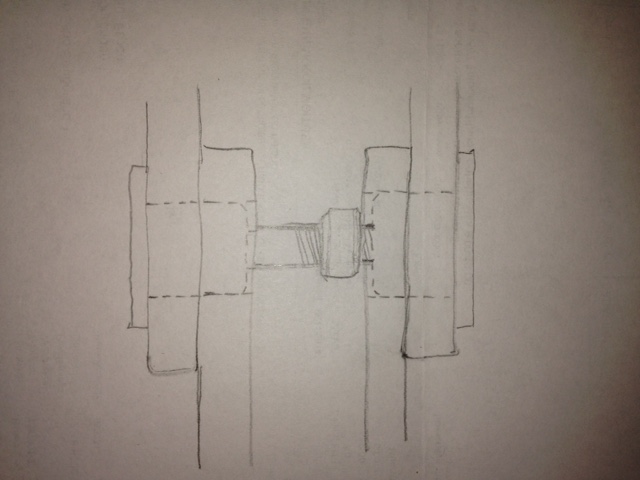

rdonner kirjoitti:Mienköhän se onnistuisi kun hydrauliletkut menevät siinä aukossa läpi. Tapit ovat 30 mm. Ei siinä varmaan ohuempikaan kestä. Ajatuksenarvoinen ratkaisu kuitenkin. :)
Niin se päätappi olisi sen kokoinen kuin pitääkin mutta ala- tai yläpäässä paikalleen lukitus ja toisessa päässä iso kierre ja mutteri joka lukitsee koko välyksen paikalleen siis puristaa näitä alapään kiinikkeitä puomia vasten...

Siis jotain tähän tyyliin?
Re: Tyvitaiton korva vääntynyt
Yhtenäinen pystytappi olisi monella tapaa järkeenkäyvä idea. Tyvitaittokappaleen itsensä, tappien ja korvakkeiden kestävyyden kannalta on kuitenkin parhaimmaksi havaittu järjestely, jossa on kaksi erillistä tappia. Nämä tapit ovat vielä usein kiinnitetty siten, että kiinteän puolen kiinnitys sallii tietyn kellunnan. Käytännössä esim. tappiin kiinnitetyllä lattalevyllä toteutetussa kiinnityksessä pultit eivät kiristy lattalevyä vasten, vaan lattalevyn ylisuurten reikien läpi tuleviin korokkeisiin. (Olipa mutkikas selitys :? ) Niissä koneissa, missä pultti menee poikittain korvakkeen ja tapin läpi, on tapissa oleva reikä tehty sen verran väljäksi, että tappi voi hieman elää kiinnityksessään.
Tähän järjestelyyn on johtanut ihan käytännön kokemus. Liian tarkat ja jäykät tappirakenteet ovat johtaneet murtumiin. On myös ensiarvoisen tärkeää, että tyvitaittokappaleelle jää pystysuuntainen liikevara. Monissa minikoneiden korjaamo-ohjeissa välykseksi on annettu noin 1,5 mm. Ilman tätä liikevaraa korvakkeet tai itse tyvikappale on vaarassa.

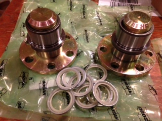

Tilasin jo tapit ja holkit. Tein tilauksen Koreasta, saas nähdä missä ajassa tulee. Halvemmaksi tulee kuin tilamaalla Englannista josta olen tähän asti tilannut osia. Ja silti vaikka rahti Koreasta on 90 taalaa. Esimerkki: tappi; Korean hinta 15 taalaa, Englannista 25 puntaa (n. 40 taalaa). Onkohan tavallista että tilataan osia ulkomailta?

Tänään Koreasta tilatut osat saapuivat. Kesti 15 päivää maksusuorituksesta. Hintaan olen tyytyväinen, veroineen 150 e. Englannista tilattuna hinta olisi liki kaksinkertainen.

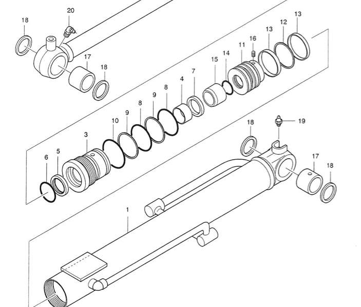

Eipä olleet kalliit. Ovatko renkulat etualalla hydetiivisteitä?

Nuo tiivisteet ovat no 18 oheisessa kuvassa. Voit ehkä valaista minua miksi niitä kutsutaan...ovat varmaan sitä varten että estävät lian pääsyn voitelutilaan.

Rasvatiivisteiksi niitä on tullut kutsuttua, mutta en tiedä miten oikea nimitys se on. Korjaamoilla keskinäisessä puheessa aika usein eri osista aletaan käyttää englaninkielisiä korjaamo- ja varaosakirjoissa esiintyviä nimiä. Jää suomalaiset nimet herkästi kokonaan unohduksiin.
Rasvatiivisteet ovat huulitiivisteitä, joten asentaessa täytyy muistaa katsoa, että tulee oikein päin.
