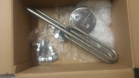

no niin kierukka sarja saatu ja perjantaina alkaa asennustyöt..

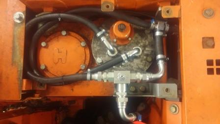

tänään asennettiin kierukka paikoilee harmi ku ei älynnyt ottaa kuvaa ennen ku työnti tankkiin paikoillee. kytkennän tehin niin että web paluu tutki irti ja siihen kolmitieventtiili niin voi töihin alkaessa kääntää kierron pois säiliöstä.
olisin laittanut sähköisen venttiilin mut ei löytynyt tähän hätään sellaista eli kun webaston sammuttaa niin kääntyisi kierto pois säiliöstä.
sunnuntaina näkee miten pelaa pakkasilla nyt kone vielä huomisen hallissa valo päivityksessä.
niin tuon kierukan ostin konejare.fi firmalta ja jos tuo nyt alkaa hyvin pelaamaan, niin toiseen koneeseen kyllä laita myös. ei niin kallis ja isotöinen ole asentaa.
ja kyllä tuon kierukan voisi tehdä itsekkin sorvissa vaik sen muotoisen että menee imusuodattimen ympärille vain.

Paljoko tuolla "kierukalla" on mittaa? Näyttää aika pieneltä ja lähekkäin nuo silmukat kiertää toisiaan jos ajatellaan että öljyn on lämmönjohtavuudeltaan aika heikkoa jos vertaa veteen. Käytäntö näyttänee onko riittävä mitoitus, mutta onhan tuo parempi kuin ei mitään. Onko msl puuha-petellä säiliössä lämpömittaria tai omistattko sellasita infrapunalämpömittaria jolla voisi mitata säiliön pinnasta lämpötilaa? Saataisiin vähä tuloksia tehosta.

koko pitus tuolla 800mm silmukka 150mm.
kumpaankaan ei ole mutta täytyy kaverilta kysyä lainaan niin vois mittailla nuita lämpöjä.
tuossa on säiliön päältä kuvaa

Onhan tuolla sitten kokoa, näytti tuossa kuvassa huomattavasti pienemmältämsl puuha-pete kirjoitti:koko pitus tuolla 800mm silmukka 150mm.
