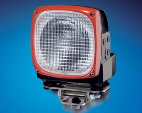

Tämmöiset oli syksyllä eräässä murskansyöttökoneessa. Valoa antoivat kyllä rajusti ja kestävät kivihommassakin kuulemma hyvin. Miinuspuolena sitten se hinta, kysyin äskettäin tarjousta näistä ja hinnaksi jäi n. 400 e alveineen.

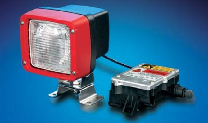

Tämmöset oli mulla Samsungissa. Tehokkaat ja lujat, mutta tuo erillinen muuntaja oli vähän hankala. Nyt tosin näkyy saavan integroitunakin mallina.

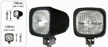

Tällaisia laittoivat tuttavan koneeseen 6 kappaletta. Pari taisi mykistyä heti alussa, mutta saivat takuuseen uudet. Loput onkin sitten ollu pirun lujia, vaikka taitavat olla halvimpia mitä kaupasta saa (muistaakseni 99e/kpl) :D ... Liian sininen valo minun makuuni...
