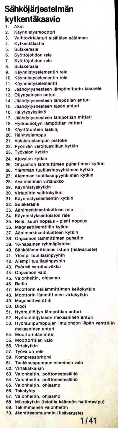

Nyt en muista ulkoa, mtä virkaa eriväriset johdot siellä kaapelinipussa hytin kulmassa toimittavat. Jos käyn viikonloppuna mökillä, voin vilkaista kytkentäkaaviota.

En muuten löytänyt sitä kytkentäkaaviota, johon olin piirtänyt värikynillä johtojen värit. Se oli pari vuotta sitten yhdessä sähköremontissa käytössä ja nyt sitten hukassa. Yhden tulostetun kaavion löysin. Normikaaviossa johtojen värejä ei ole merkitty, mikä tekee kaavion seuraamisesta viheliäistä. Koneessa on muistaakseni johdoissa tunnukset päissä merkittynä liittimen muovisukkaan. Niitä ei parane pyyhkiä kovin voimallisesti, kuluvat pois herkästi.

Nappasin kuvan kytkentäkaaviosta, jonka löysin. En tarkalleen tiedä, mihin koneeseen kaavio kuuluu, mutta luulisin tuon olevan suurimmaksi osaksi sopivan.
- Kaavio2.jpg (220.59 KiB) Katsottu 6111 kertaa
- Kaavio1.jpg (103.12 KiB) Katsottu 6111 kertaa
