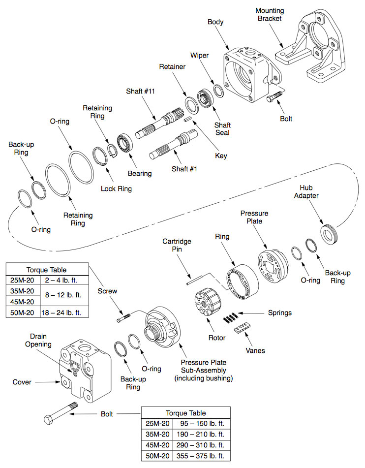

Niin se vetomoottori… näyttää olevan Vickers-siipimoottori. Jos ymmärsin oikein, siinä oli vuoto etu ja takalohkon välistä. Siellä on kumirengas ja teflonrengas, joiden vaihtaminen ei ole kovin vaikeaa. Voisi selvitä pelkän kumirenkaan vaihdolla. Sen pystyy hankkimaan tiivistekaupasta erikseen mittojen mukaan. Ennen moottorin avaamista on hyvä tutustua tähän: http://www.eaton.com/ecm/groups/public/ ... l_1404.pdf
Sitten on toinen vuoto, mikä ilmenee öljyn määrän lisääntymisenä vetokotelossa. Tässä on todennäköisesti kyseessä telajarrun vuotaminen. Muistaakseni telajarrun vuotaessa piti tarkastaa ensin jokin poistokanava tai sen tapainen ettei se ole tukkeessa ennen kuin alkaa purkamaan jarrua irti. En muista enää tarkemmin. Alavaunun rakennekuvat ovat meikäläiseltä vuosien varrella kadonneet, joten niistäkään ei nyt ole apua. Tässä tapauksessa uskoisin, että Ruotsin maskinisten-foorumilta löytyisi tietoa, sillä telajarrun vuoto on aika yleinen vaiva Åkermanissa.
Vickers-siipimoottorin räjäytyskuva:

Isot kiitokset jussille! Hyviä neuvoja ja hyviä kuvia löytyy ni maholisesti saattas saaha öljy vuodot loppumaan 8-)

Kattelin tuota rösyriä minkä jussi linkitti ni jos oikein ymmärsin ni ton takakopan sais tosta paikallaan ollessa irrotettua ja sitä kautta pääsis vaihtamaan nuo tiivisteet?
Kun kerran on viel tuo letkukin valmiiks irti.
Re: Åkerman h12b
Kyllä moottorin takimmaisen puoliskon pitäisi lähteä irti niin, että moottorin sisuskalut eivät putoa pois. Varovaisesesti kannattaa raottaa.
