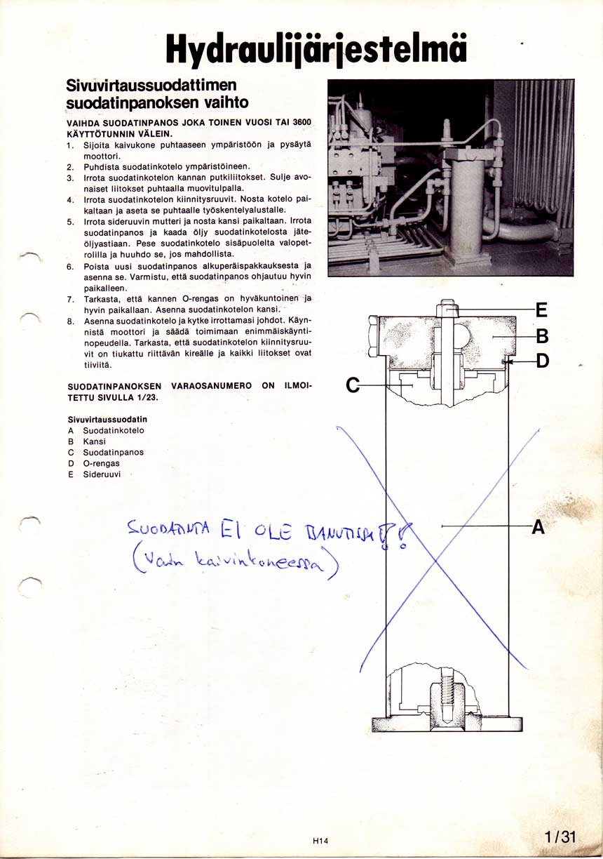

Mites nyt noiden letkujen uusimiseen onko hyviä vinkkejä? valuuko koko säiliö tyhjäks kun näppää letkut irti?
Re: Åkerman h12b

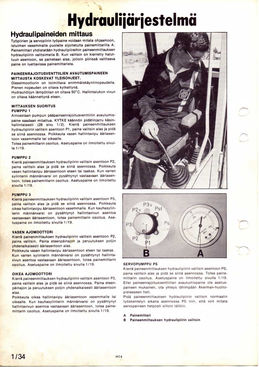

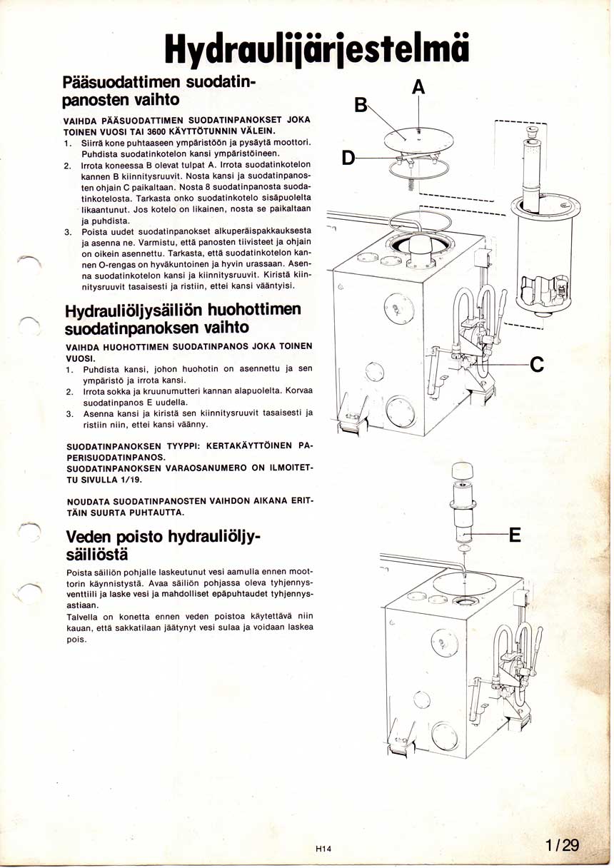

Säiliössä pitäisi olla sulkuventtiili, jolla tyhjäksi valumisen voi estää. Ainakin sellainen oli H14B-koneessa. Hain taas varastolta sen H14-käyttöohjemapin ja skannasin siitä tähän hydrauliöljysäiliöön ja suodattimiin liittyvän osuuden kokonaisuudessaan. Jos tuollaista mappia ei tullut koneen mukana, sellainen kannattaa tietysti hankkia vaikka kopiona.
Säiliön sulkuhanaan liittyy tietty riski. Jos hanan sattuisi unohtamaan suljetuksi ja menisi sitten käynnistämään koneen. Pumppujen tuho siitä olisi seurauksena. Siksi sulkuhanan vipuun on lisätty kytkin, joka laittaa äänimerkin päälle, jos käynnistystä yrittää. Jos kytkin on rikki tai piuhat nypätty irti, niin sitten ei.
