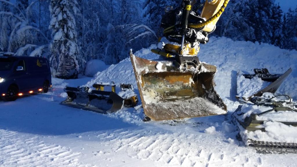

tässä olisi vanha kauha millä olen oojia kaiveskellut
2015-02-01 16.09.45.jpg (105.65 KiB) Katsottu 8608 kertaa
doosan160wv
Viestit: 25
Liittynyt: 27 Huhti 2012, 22:24
Re: TVL kauha
Viesti Kirjoittaja doosan160wv »
Meillä tehtiin myös samanlainen siipilisäys vanhaan luiskakauhaan kuin msl puuha Petellä, itseasiassa hyvinkin tarkalleen saman näköinen. Ajattelin tuossa että olisikohan millään tavalla mahdollista saada tehtyä tuosta takaluiskan siivestä sylinterillä säädettävää? Välillä vanhan ojan muoto vaihtelee niin paljon että tuntuu että harvemmin se kauha sopii suoraan sinne ja mitä useamman vedon joutuu vetämään niin aina se on päivän metrituloksesta pois. :)
