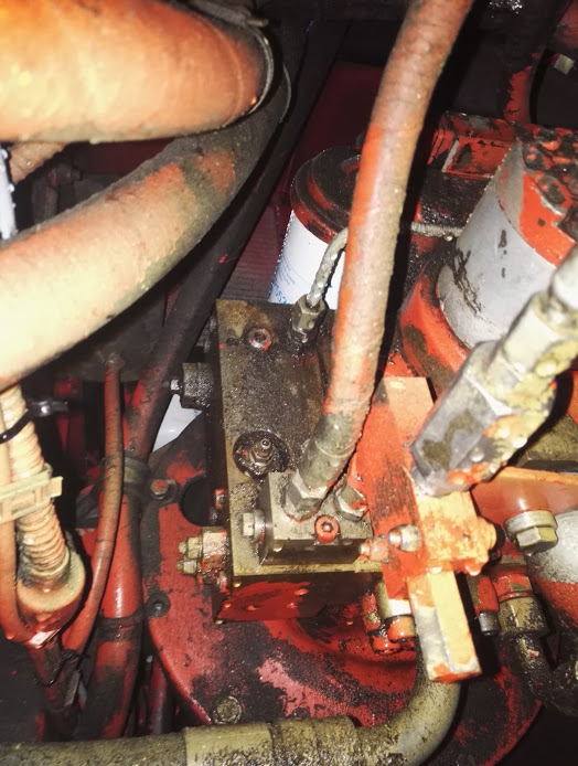

Tuli Hankittua vanha case poclain vuodelta -88. Nyt kunnostusta tehdessä ruvettu etsimään kadonnutta esiohjauspainetta. Ongelma on matalilla moottorikierroksilla. Paine mitattu esiohjausplokilta. tyhjäkäynnillä 7-8bar ja nousee kierroksia säätämällä maksimi 28bar. Jos jollakulla ois antaa hyviä vinkkejä vian etsintään niin nyt niitä tarvitaan.

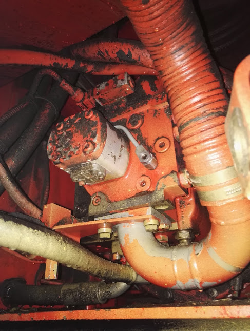

Jep. Kyllä löytyy hammasrataspumppu joka on esiohjaukselle. pumppu yksikkö on linden tekemä. selasin aikaisempia keskusteluita ja löysin vastaavan pumpun kuvan ja tarinan paineetten säädöistä jotka oli pielessä. Ls-linjassa on painevaro mutta missä? oisko jollain hydraulikuvia tai tietoa mistä moisen löytää ennen kuin rupeaa pumppuremonttiin. Lattiassa olevalla jalkapumpulla paine nousee normaaliksi, joten ei oletettavasti hirveitä vuotoja ls-piirissä. kaikki suotimet vaihdettu ym. ei havaittu metalli tai muita roskia.

Jaahas, vika löytyi ja saatiin korjattua. Esiohjauspaineen säätimeen oli päässyt alumiinin pala karan väliin. Itse säädinpatruuna oli upotettu käännön punpun runkoon esiohjauspumpun alle. Nyt toimii moitteetta.
