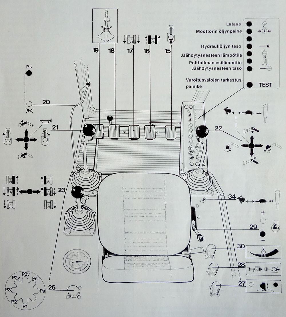

Jääny tommonen åkerman h7blc pappa vainajan peruilta, joka nyt sit laitettiin vasta käyntiin 6vuoden seisonnan jälkeen. "Ongelmana" on nyt että kone ei jaksa nostaa teloja ilmaan kun puomilla painaa maahan päin. Jossaki luki että olisko kelluva vai oliko se uiva moodi päällä eli ymmärtääkseni tarkoittaa sitä että puomi laskeutuu omalla painolla vain, ja näin se nyt tekeekin. Mistähän tuomoset moodin saa vaihdettua että se painais sillä puomilla alaspäin? Vai onko tälläinen edes mahdollista kyseisellä koneella. Mitään ohjekirjaa ei ole, jos tietäs mistä semmosta kannattais kysellä nii saa antaa ilmi

Åkermanilla on ollut tämä uiva/floating boom -toiminto. Näin muistan jossain heidän prosyyrissään lukeneeni, mutta en kyseistä toimintoa tullut koskaan tarvinneeksi. En edes painanut mieleen, mistä sen sai kytkettyä päälle. Odotetaan, jos joku paremmin Åkermania muistava tähän vastaisi.

Jos on uudemmalla hytillä(muoviset kahvat, ledimittarit) niin oikean kahvan päältä keinukytkimestä kytketään päälle/pois. Samaan suuntaan kumpikin siis, vuoronperään menee päälle tai pois. Vanhemmasta hytistä en tiedä.

Vanhan liiton hytissä penkin oikeallapuolella on kolme hanikkaa, joista yhtä kääntämällä saa kellunta asennon pois ja päälle. En muista mikä se niistä on. Selviää kokeilemalla.
Re: Åkerman h7blc
Totta, siellä oli vanhanmallisessa hytissä oli oikealla kolme nuppia. Etummainen oli lämmönsäätö ja sen takana oli pari nuppia, joiden tehtävä jäi minulle aikoinaan hämäräksi. Täytyi nyt kaivaa käyttöohje käsille ja katsoa sieltä. Nämä kuvat otin käyttöohjeesta (joka tosin on H14-mallista). Takimmaisena näkyy olevan kellunta. Siitä keskimmäisestä nupista olisi kaiketi saanut käännön jarrun lukituksi, jos ymmärsin sen oikein.

Åkerman H14 ohjaamokuvan merkkien selitykset.
