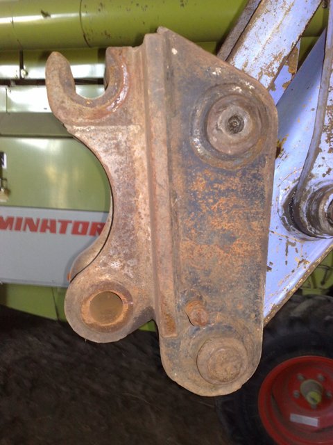

Tuliaisissa olisi tuollainen kiinnike, mallinimi hukassa...
Re: Mikä kiinnike olisi kyseessä?

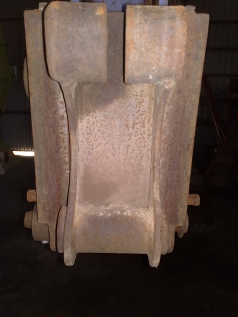

Arvelisin sellaiseksi systeemiksi, mikä mahdollistaa koneen tappikiinnityksellä varustettujen vakiokauhojen helpon ja nopean vaihtamisen. Näitä on käytetty aikaisemmin sellaisissa maissa, missä varsinaisia pikakiinnikkeitä ei ole käytetty. Näyttäisi kuvan perusteella mitoitus osuvan aika tavalla juuri niin, että reikä ja hahlo "pikakiinnikeosassa" ovat samankokoiselle tapille kuin itse puomissa on. Samoin näyttäisi, että leveys on aikalailla sama kuin puomin päässä. Kyseisessä systeemissä kauhaan jätetään yleensä etummainen tappi reikiinsä. Sitten noukitaan kauha hahloon ja appari laittaa takimmaisen tapin reikään ja se on siinä. Helppoa. Mutta minusta kyllä näyttää, että tuossa kuvassa tuo kiinnikekappale on väärinpäin? Siihen voi myös olla sellainen syy, että hahlopuoli on tehty sen verran heikosti, että on ajateltu, ettei avoin hahlo kestä kauhan etupuolella, jossa rasitus on suurempi.
Aikaisemmin ennen pikakiinnikkeitä monissa maissa ja kyllä meillä Suomessakin oli tapana vaihdella kauhoja siten, että otettiin tapit irti ja kohdistettiin puomi toiseen kauhaan. Sanon vaan, että se oli vittumaista hommaa, kun uudessa koneessa, missä oli tiukat tapit, ei ne tahtoneet millään osua kohdalleen. Kädet oli rasvassa ja haalarit sotkussa.

Hullu-Jussi kirjoitti: Mutta minusta kyllä näyttää, että tuossa kuvassa tuo kiinnikekappale on väärinpäin? Siihen voi myös olla sellainen syy, että hahlopuoli on tehty sen verran heikosti, että on ajateltu, ettei avoin hahlo kestä kauhan etupuolella, jossa rasitus on suurempi.
Ajattelin kyllä koittaa tuota toisinpäin, kun nyt on kohtuullisen kettumaista noukkia kauhaa paikalleen...
On siinä tilaa vahvikettakin laitta jos siltä alkaa näyttää.

Näyttää samalta kuin vanha Lännen kinnike joka tuli joskus 70-80 luvun vaihteessa.Se oli vähän niinkuin 1/2 hymas.Olen joskus nähnyt tuollaisen jossain tuontikoneessa ja silloin se oli juuri noin päin.Kone oli muistaakseni Hollannista tuotu 2,5 tonninen.Salmisella Eurassa ainakin parivuotta sitten oli vanhan Länkkärin jigi tallella.
Voi hyvin olla, että noi ulkomaankiinnikkeet on tarkoitettu alunperin olemaan juuri noin päin kuin tuossa kuvassa. On kyllä aika ikävä tarttua kauhaan takareunasta, kun se tietysti pyrkii pyörähtämään helposti taaksepäin.

Hullu-Jussi kirjoitti:Voi hyvin olla, että noi ulkomaankiinnikkeet on tarkoitettu alunperin olemaan juuri noin päin kuin tuossa kuvassa. On kyllä aika ikävä tarttua kauhaan takareunasta, kun se tietysti pyrkii pyörähtämään helposti taaksepäin.
Joo vaikuttais aika paljon tuohon kauhan liikkeeseen jos kääntäisi liittimen. Onneksi ei urakka hommia tuolla tehdä vaan metsäojien perkausta ja mätästystä eli ei raskasta hommaa...
