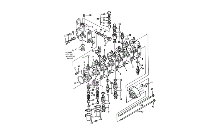

Eikös nyt kyseessä ole englannin kielellä: Anti cavitation valve????
Mistäs kohin noita täytösventtiilejä etsitään. Kuvassa on lohko nro 4 kyseisen toiminnon venttiili.
Siinähän ei ole kuin linjapaineen venttiili. Ei tota Anti cavitationia???
- Venttiilipöytä
- foord.png (122.22 KiB) Katsottu 12219 kertaa

Ei välttämättä ole 655 C:ssä täytösventtiiliä. Ei sitä ollut aina kaikissa alkupään hydraulikaivinkoneissa. Varmistusta esiaan en saanut, sillä en löytänyt hydrauliikkakaaviota tuohon malliin.
Ja vaikka venttiili olisikin, ei se aina kokonaan poista ongelmaa. Joissain uusissakin koneissa olen sopivissa olosuhteissa tuon tyhjäliikkeen havainnut. Tavallisesti ilmiö lisääntyy iän myötä. Kuluneet tiivisteet sylkässä päästävät herkemmin ilmaa ohitseen.
