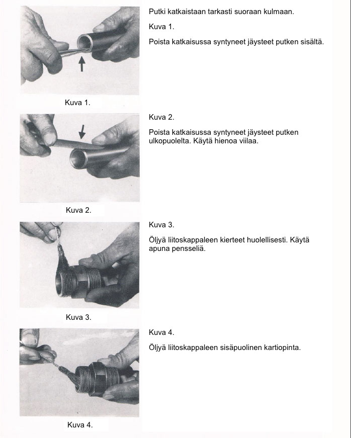

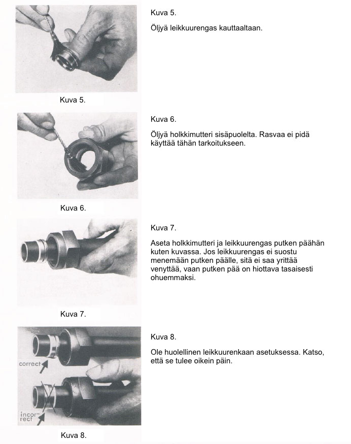

Se puoli kierrosta on juuri se, mitä joissain ohjeissa on sanottu sopivaksi lisäkiristykseksi, mikäli liitos on alkanut vuotaa.
Liitän tähän skannaukset liitinvalmistajan (Ermeto) ohjeista, jos joskus myöhemmin on tarpeen tehdä jonnekin vastaava uusi liitos.
