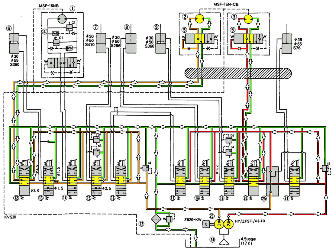

Tässä KH 36:n hydraulikkakaavio selventämään läpipumppauksen periaatetta. Kuvassa on tilanne, jossa kaikki venttiilit ovat neutraalissa asennossa. Moottori on käynnissä, jolloin pumput tuottavat virtauksen. Painetta ei varsinaisesti synny, koska kaikki suuntaventtiilit ovat vapaakiertoasennossa. Pumpun P1 antama teoreettinen paine leviää ruskealla merkittyihin kanaviin (paine syntyisi, jos virtauksen vapaata poistumista tankkilinjaan estettäisiin). Pumpun P23 paine menee punaisia kanavia pitkin. Kuvassa tankille päin avoimet kanavat ovat vihreällä. Kaikki muut kanavat ovat mustalla ja ne jäävät jonkin venttiilin taakse eli suora yhteys pumpuille tai tankkiin puuttuu tässä tilanteessa.
Jos nyt jotain suuntaventtiiliä liikutettaisiin, katkeaisi vaakasuora läpipumppausreitti ja paine kohoaisi kaikilla kyseisen pumpu ruokkimilla venttiileillä. Virtaus tapahtuisi poikkeutetulle venttiilille ylemmän pumppukanavan kautta ja menisi suuntaventtiilin läpi kyseisen venttiilin ruokkimalle laitteelle.

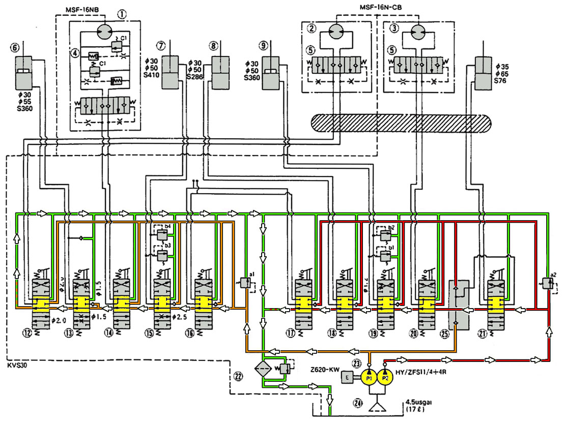

Tässä pari paranneltua hydrauliikkakaaviota. Nuolet kuvaavat öljyn virtausta. Ensimmäisessä kaaviossa ympäripumppaus kaikkien suuntaventtiileiden ollessa neutraaliasennossa. Toisessa kaaviossa teloilla ajo eteenpäin. Kaaviot ovat KH 36:n. Veikkaan, että 35:ssä on samanlainen tai ainakin lähes samanlainen hydrauliikka.
Kummallekin pumpulle on omat paineenrajoitusventtiilit (a1 ja a2). Shokit on kaivuvarren ja puomin sylintereille niitä käyttävien suuntaventtiileiden luona (b1, b2, b3 ja b4).
Hydrauliikkakaavio Kubota KH-36 ympäripumppaus, venttiilit neutraaliasennossa.
Hydrauliikkakaavio Kubota KH-36 teloilla ajo eteen.

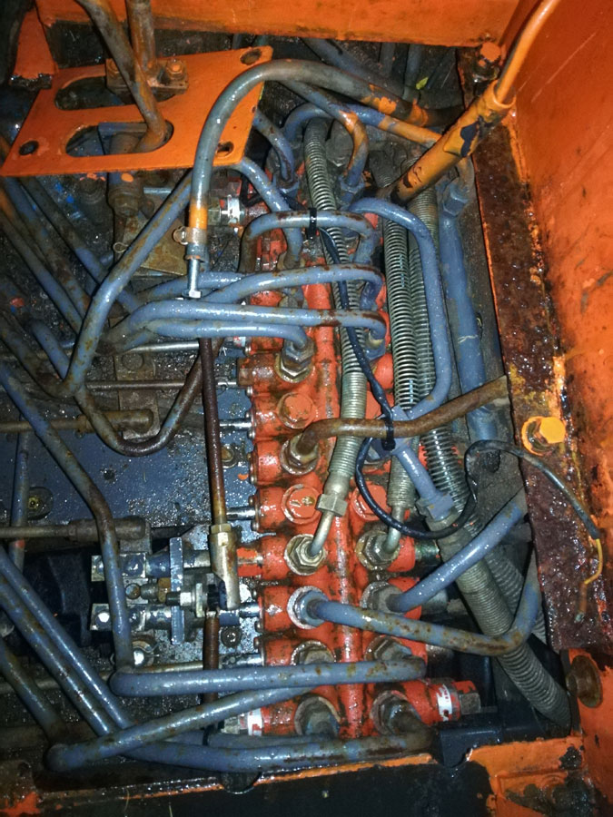

Penkki ja tankki purettuna. Paksun paskan peitossa kaikki oli mutta kohtuudella sai painepesurila ja pesuaineilla pois. Tuolta löysin myös päävarot ja shokkivenat. Kuinka nuita päävaroja uskaltaa purkaa? Myyjä puhui että siellä voisi olla roska tms joka pitää venaa kokoajan hiukan auki ja sen vuoksi osa voimasta karkaa sit sinnepäin.

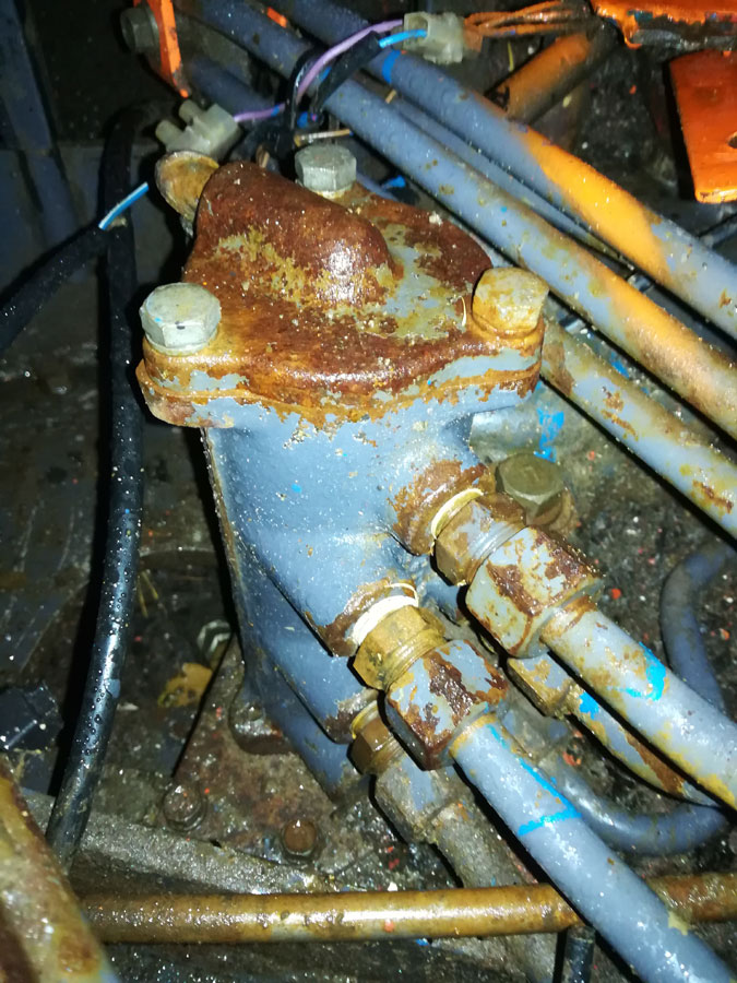

Läpivienti. Voiko ton purkaa ja huoltaa ilman et ylävaunua ja alavaunua erottaa toisistaan? tuosta saa ton kannen auki, mut auttaako se yhtään mitään? vaunuja en voi kyllä erottaa toisistaan, se on mahdotonta omalla kalustolla.
