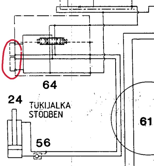

Tarkoitatko muuten kavitoinnilla, että kyseinen venttiili jää värisevään tilaan?
Tukijalan suuntaventtiilissä oli merkintä, joka ei minulle avaudu. (Ympyröin sen oheiseen kuvaan. Todennäköisesti se on jotain, mikä ei liity tähän ongelmaan.)
Tukijalan venttiili.jpg (81.1 KiB) Katsottu 9815 kertaa
