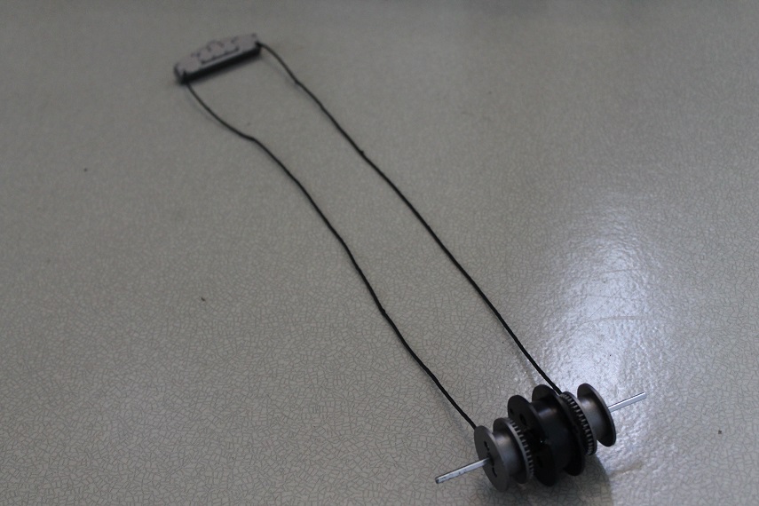

Kuokkapuomia varten on jo kauha, tosin ilman viimeistelyhiontaa ja se pääpuomissa oleva alavaijeria kertaava kelasysteemi, mikälie nimeltään.

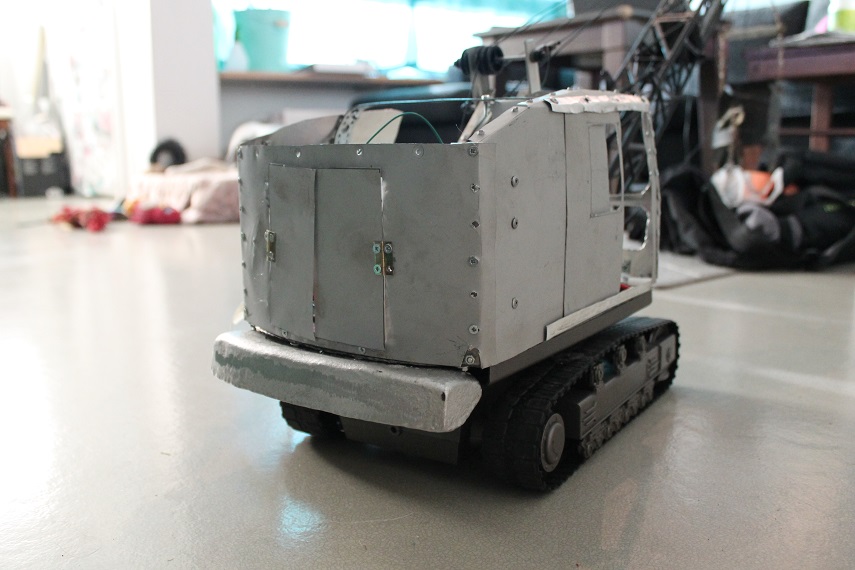

Kuviin:
aika roiskittu, vähän saa vielä mirgeliä näyttää :D
kuokkakauha
kuokkakauha
Kauhan vetonarun kertaaja
Nosturina
Nosturina
Tekniikkaa
Tekniikkaa

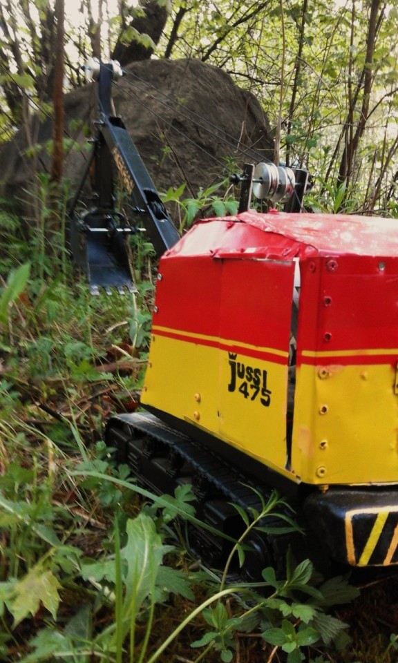

Pientä päivitystä projektiin:

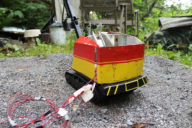

Kuokkapuomi saatu hitsailtua ja maalia suihkittu pintaan myös. Hytin katto saa odottaa, että saan sähkölaitteet ja johdot yms viimeisteltyä. Kuvissa myös "väliaikainen" ohjaussysteemi 6 napaisilla kytkimillä toteutettuna. :D Jonkinlaista videota tulossa myöhemmin...

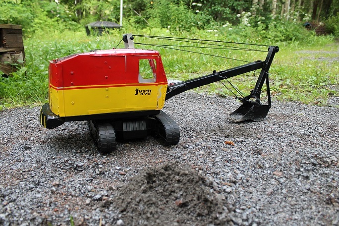

Helou, pientä päivitystä tähänkin projektiin pitkästäaikaa ja lupailtua videota kehiin. Eli Jussia on viimeistelty tässä kevään mittaan melko paljon, sen verran, että kehtasi viedä kapineen näytille ModelExpoon parisen viikkoa sitten. Pientä probleemaa ja remonttia ja hienosäätöä tuli joka päivä, mutta mitään peruuttamatonta hajoamista ei kolmen päivän aikana onneksi tapahtunut ja messut saatiin mukavasti taputeltua. Käytin sekä laaha että kuokkapuomia vaihtelevasti päivien mittaan sorankuormaus hommissa.

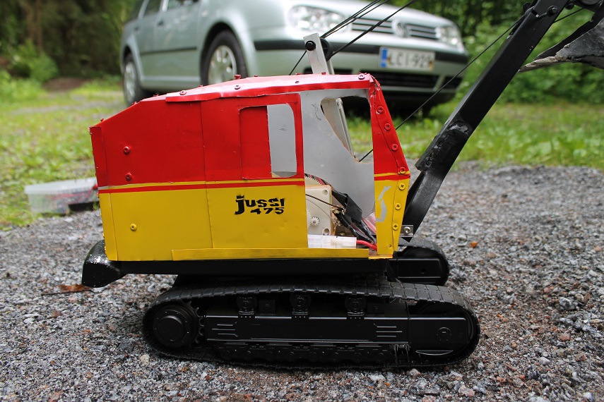

Tässä uusia kuvia:
