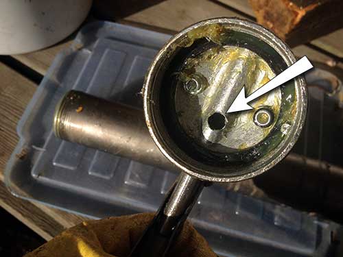

Tässä merkillinen tapaus. Merkillinen ainakin minulle.
Käytössä olevassa rasvaprässissä on kiinteä nokka, eikä sillä ulotu kaikkiin nippoihin. Katsoin Motonetista Deluxe-mallisen rasvaprässin ja kävin ostamassa sellaisen. Lähin Motonetti on 50 kilsan päässä mutta nettisivujen mukaan vekotin kannatti hakea.
Kotitilalla (sateessa, kaivurin ääressä) revin uuden prässin paketista ja latasin siihen vaseliinipatruunan. Mutta kun pumppasin prässiä niin letkun nokasta ei tullut mitään :shock: Vemputin lisää mutta ei tulosta! Aloin purkamaan vekotinta ja vaseliinit spruuttasivat ja homma alkoi karata tumpusta.
Tutkin venttiilit ja muut. Soitin Motonettiin, josta en saanut mitään sen kummempaa kommentia (kehotettiin lukemaan käyttöohjeet). Tutkin lisää ja - kas! - vika löytyi! Rasvaprässissä ei ollut reikää ollenkaan :o Porasin reijän pylväsporakoneella ja johan alkoi toimimaan! Ihmeellistä.
Ihmeellistä tässä on siis se, että
1. laite ei todellakaan voisi edes teoriassa toimia
2. keksin aivan itse missä vika on
3. osasin korjata!
Iloisin terkuin!
Nyt toimii! :-)
Nyt toimii! :-)
Jos reikä puuttuu niin poraa tuollainen reikä.
Tuosta kohtaa puuttu reikä.
Jos ostat tämä niin varmista, että toimii!
