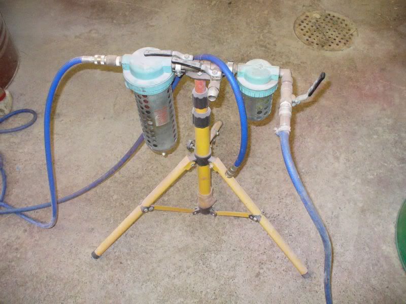

Vesi on maalarin vihollinen. Juu, sitä vettä pieni kompura tuottaa. Isompi kompura on veden syntymisen kannalta senkin takia parempi että isommassa kompurassa ilma säiliö on isompi joten säiliö toimii ilman jäähdyttimenä. 50 litran kokoisella olen pärjännyt aika hyvin mutta 100 litraa olisi varmaan ollut parempi.
Veden erottimen olen ruuvannut liikuteltavaan telineeseen jotta saan sen tuotua maalaus kohteen luokse. Siitä sitten lyhyellä muutaman metrin letkulla ruiskuun. Oman laitteen kuvaa minulla ei ole mutta oheinen on masinisteiltä lainattu.
