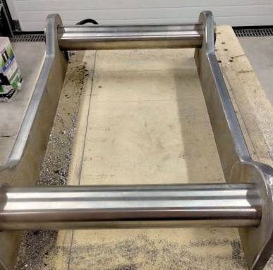

Värkkäilin tuossa iltapuhteina S60 kiinnikkeen,hepattu eli hitsausta vaille valmis.

Siistin näköinen. Plasmallako?

Hyperterm plasma turkkilaisten valmistama Baikal merkkinen plasma. Leikkauksessa käytetty virta 200A

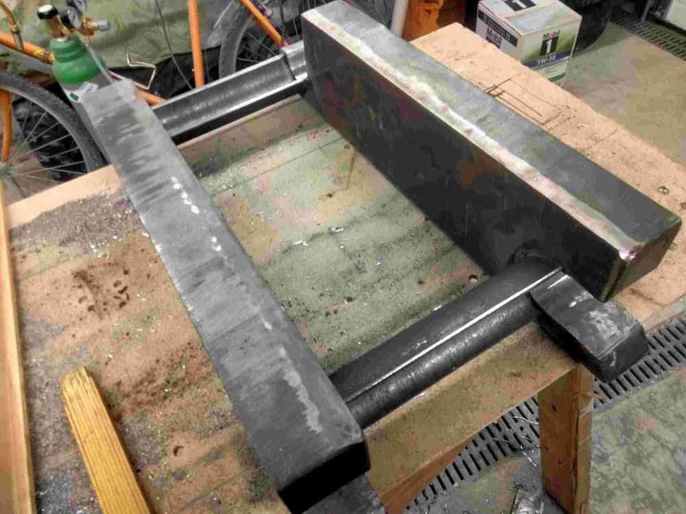

Nyt kun tuo halvempi osa on kasassa niin aloin rakentaan tuota kalliimpaa puoliskoa.

Päivitetäänpä tätä ketjua vähän. Nyt on saatu lukitussylinteri paikalleen.
