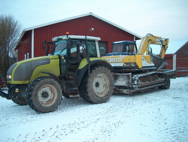

Tulipa räpättyä kuva kun toin koneen kotia.
Mukavasti tulee painoa taka akseliille traktoriin
Lavetisaki jouset suorana.
- koppelo lavetilla
- Kkone jamuuta 013.jpg (82.58 KiB) Katsottu 14689 kertaa
