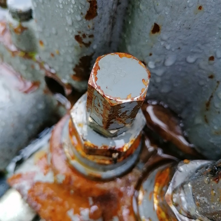

Saiskohan jostain EXPANDER tapin "päitä"? Sorvaako joku järkihintaan tai myyvätkö mahdollisesti jossain erillään?
On uudet tapit mutta en jaksaisi rueta poskia hitsaamaan ja hankaamaan. Paria sorvaria kysynyt ja ei kuulemma onnistu heillä.
En tarvitse vastausta sieltä saa ja tuolta saa kokonaisena pakettina... Harraste peliin ei sijoiteta 1000e tappiin...

Tarkoitatko niitä kartioholkkeja vai niiden päälle tulevia lätkiä vai mitä noilla tapin päillä? Meidän kylillä ainakin yksi sorvari on tehnyt kokonaisia tappeja ja tarpeen mukaan osiakin, ainakin aiemmin.
Re: Hitachi Zx 135 US 2006
Tavallaan ymmärrän sorvaria, joka ei ole innostunut tekemään tämän tyyppisiä yksittäiskappaletouhuja. Jos ja kun joutuu tekemään siihen jotain sovitusta kuitenkin, koska harvoin osuu kerrasta nappiin, niin järkeville tuntipalkoille on vaikea päästä.
Tässä ruotsalaiselta foorumilta esimerkki siitä, että näiden expander-tappien teko on mahdollista jopa "kotioloissa":
https://www.maskinisten.net/viewtopic.p ... ult#p41260
Juurikin tuollaista kysyin, toki ymmärrän jos on töitä niin ei kiinnosta rueta tekemään. Minusta tuo on helppo tehdä kuka osaa käyttää sorvia.

Ihan vihje vaan kaikille holkkien vaihtajille... Terä maksaa 30e Makita kovapalaterä puukkosahaan, nyt alkaa olla lopussa mutta 8 holkkia jo sahattu... Hitsailut unohdin kokonaan kun ei tee muuta kuin räiskää ja 4 hitsaus kerralla sain palasina irti ja vingulla ei jaksa vinguttaa.

Näkkyy se tolla tapaa irtoovan. Ja miksei irtoisi.
