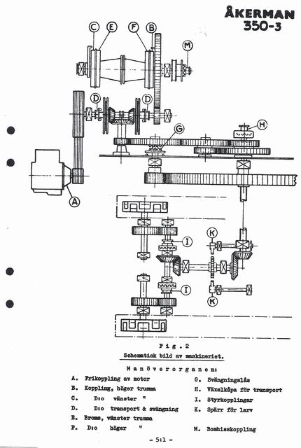

En tiedä onko tämä on ihan samanlainen mutta minun tietääkseni Fiskarssit ovat Åkerman kaivurin lisenssituotteita joten tässä olisi rakenne kuvia Åkerman 350:stä.

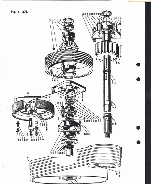

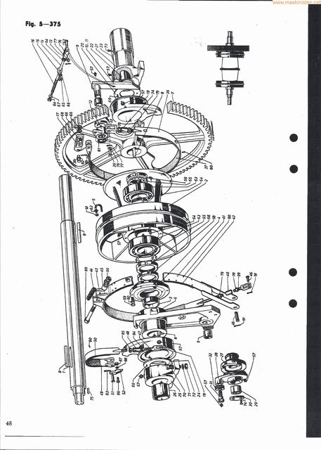

Kappas nuo Åkermanin rakennekuvat ovat mielestäni selkeämmät, kuin mitä on Fiskarsin omassa kirjassa. Itse kytkimet näyttäisivät olevan hyvin samanlaiset. Mikä nyt tietysti on luonnollista, kun kerta kysymys on lisenssituotteesta. Tuossa alkuperäisessä kysymyksessä jäi hiukan avoimeksi, mistä kytkimestä on kysymys. On myös mahdollista, että jumissa oleva kytkin on pääkytkin, joten tässä vielä siitä rakennekuva. Kytkin on Rockfordin valmistetta, joten skannasin siitä räjäytyskuvan Rockfordin esitteestä.
Jos jumissa oleva (siis kiinniliimaantunut) kytkin on pantakytkin, on se helpointa irroittaa löysäämällä säätömutterit täysin auki ja sen jälkeen varovasti veitsen avulla panta irti rummusta. Tuo kiinniliimaantuminen on aika yleistä, jos vaikka kone seisoo vain yhden talven. Jos kiinni jäänyt kytkin on pääkytkin, homma näyttää aika hankalalta. Ainoa keino näyttäisi olevan kytkimen purkaminen, jos tuon rakennekuvan olen oikein ymmärtänyt.
