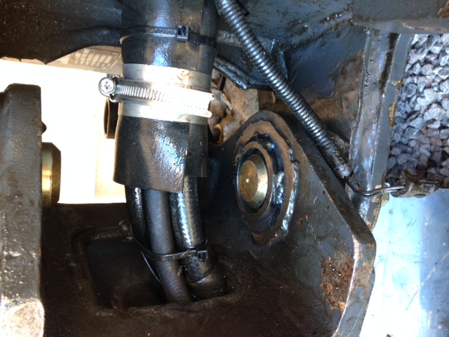

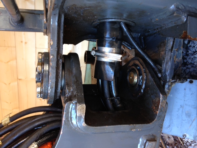

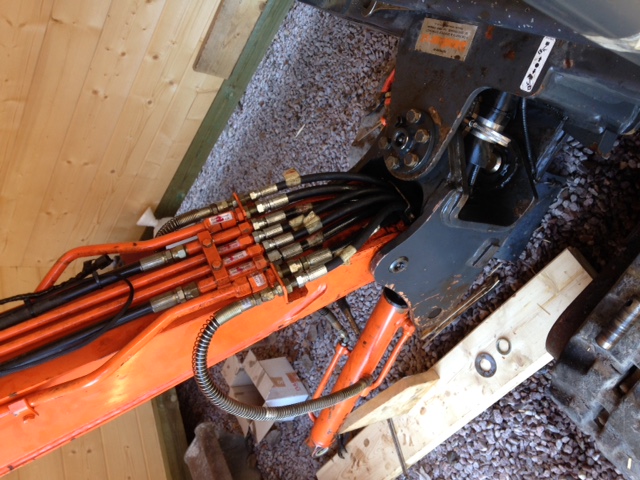

Nyt on uudet puslat ja tapit ja kaikki meni helposti kasaan. Samalla vaihdoin 5kpl hydrauliletkuja. Espoon IKHssa on erittäin hyvää palvelua.

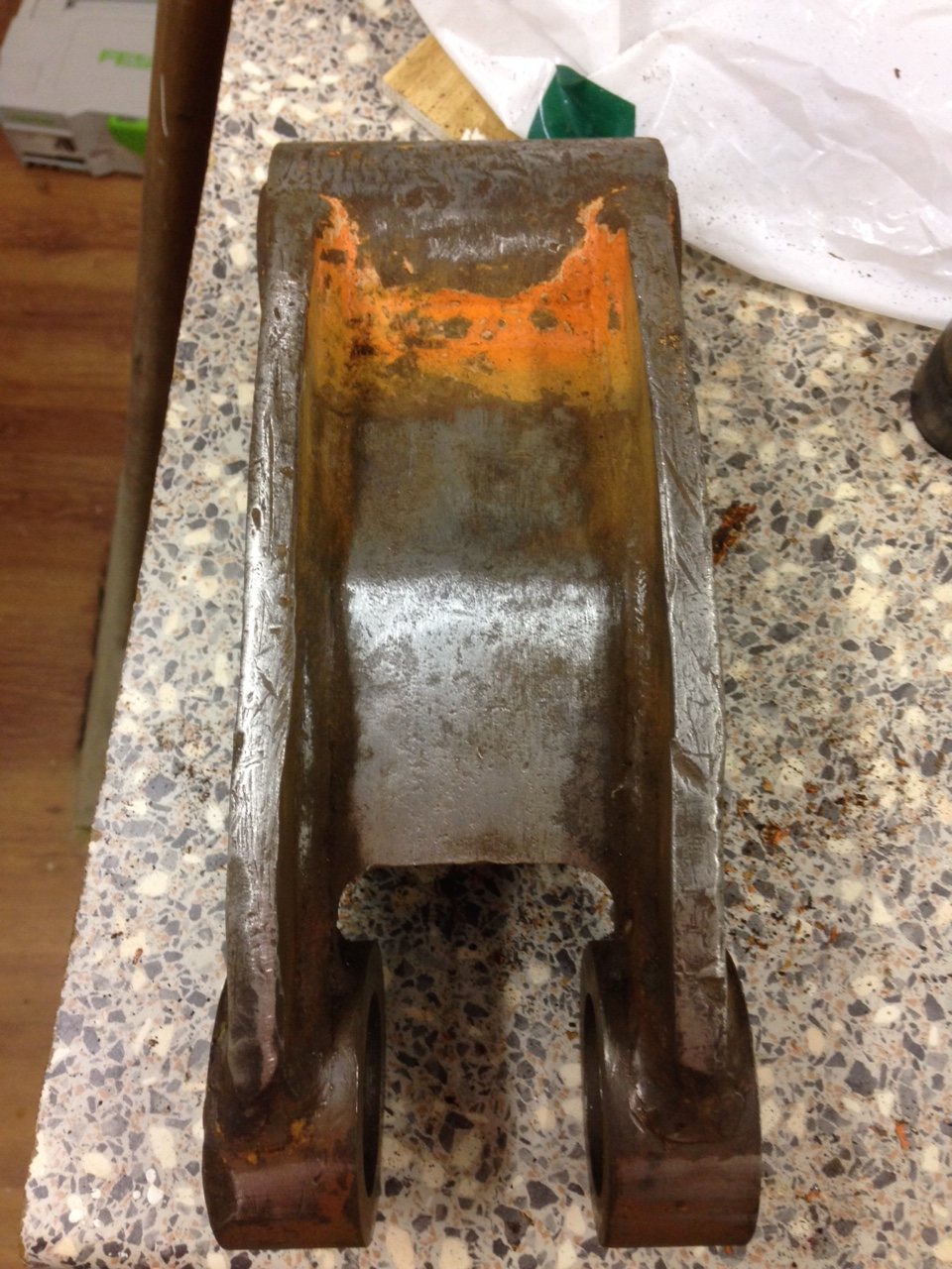

Tänään pääsin kokeileman konetta talven korjausten jälkeen. Yllätyin kuinka herkästi koneen etupää nousi ilmaan kun tein silitysliikettä. Tyven kiinnitys oli ollut sen verran löysä että se ei tehnyt sitä ennen korjausta.
rdonner
Viestit: 35
Liittynyt: 07 Marras 2014, 15:54
Re: Tyvitaiton korva vääntynyt
Viesti Kirjoittaja rdonner »

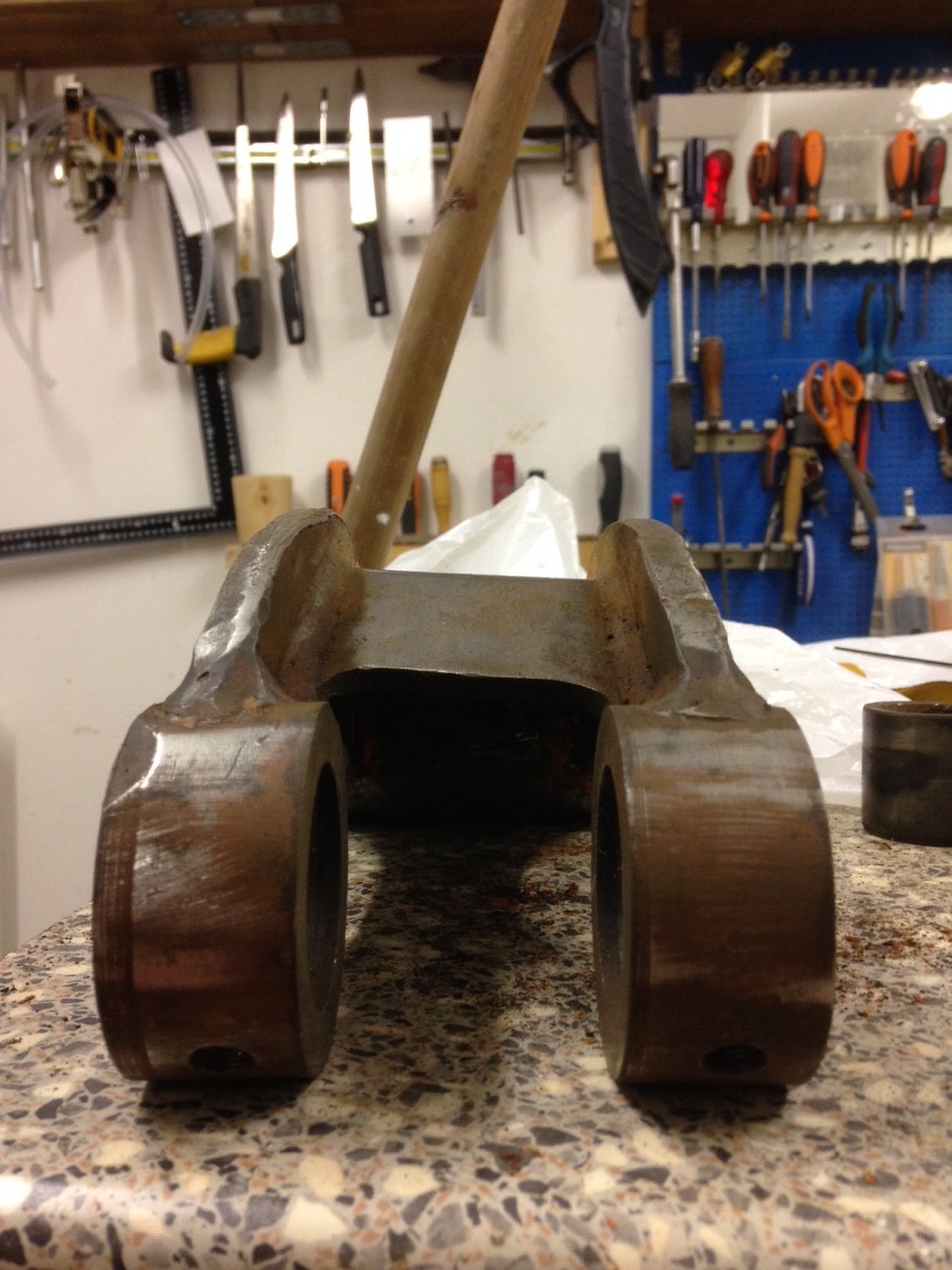

Jatkan tätä aihetta toisella ratkaisupyynnöllä.
Vaihdan puslia ja tappeja. "Koiranluun" kohdalla ilmeni että se on vääntynyt.
Olen lukenut että jengi on oikaissut metallia lisäämällä hitsipalkoja. Mitä tulee ottaa huomioon kun se tehdään?
