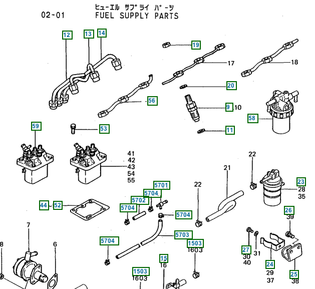

Jos siinä Hanixissa on Mitsubishin kolmisylinterinen kone, ne putket saattaa olla tätä mallia kuin kuvassa numerot 12, 13, 14. Kovasti yleinen moottori monenlaisissa härveleissä. Siksi olettais, että noi putket vois saada edukkaasti esim. netin kautta. Mutta eihän se aina niin helposti mene oikeessa elämässä.

Mistäs Hullu-jussi oot löytänyt tuon kuvan polttoainejärjestelmästä? Onko jossain linkin takana vai omista kätköistä?
Re: Minikoneen suutinhuoltoa
Se on amerikkalaiselta Mitsubishi-edustajalta nimeltä Adex International Inc. Niillä on nettisivuillaan varaosaluettelo, joka on aika kattava. Kuva on siitä. En ole tilannut mitään heiltä, joten en osaa sanoa, onnistuuko vai ei.
Tässä linkki luetteloon: http://68.213.236.123/mparts/main.cfm
