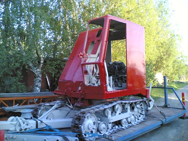

Heippa! Lokomo kokeili jo viiskyt luvulla telejä alavaunussa! Ei tainnu nousta maailman maineeseen moisella keksinnöllä.
Kopio 17062006 JN 2 vm 56.jpg (180.32 KiB) Katsottu 8770 kertaa

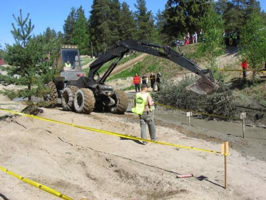

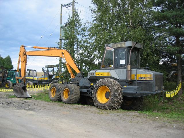

hit 092 kirjoitti:PS. kuvat näistä omatekoisista koneista olisi kivoja :mrgreen: .
Tällaiset kuvat imaisin netistä jo vuosia sitten, Koneet oli jossain offroad tapahtumassa kiskomassa autoja kuralävestä, jos eivät itse suoriutuneet... 8-). Varmasti melko hyvä vehje johonkin, kun vain keksisi mihin... :lol:
HUOM! katsokaa tarkasti, sillä kyseessä ei ole sama kone, eli näitä on tehty ainakin 2 :shock:
Toimissaan
Toimissaan
Hybridi...
Hybridi...
