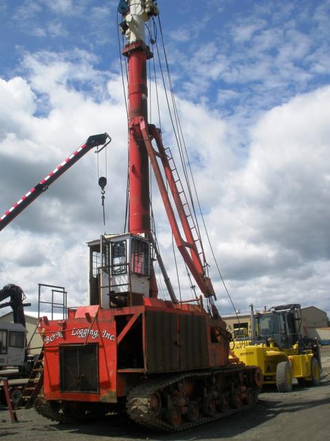

Sanoin tuossa aiemmin, että oli sellainen tunne, että noita jousitettuja alavaunuja oli ollut jossakin koneissa. No muistuihan se lopulta. Kysymyksessä olivat Kanadassa ja USA:n pohjoislänsiosan metsätyömailla käytetyt kaadettujen runkojen keräyskoneet - yarderit. Näitä varustettiin tankkialavaunuilla 60- ja 70-luvuilla kaiketi sen takia, että niillä ajettiin pitkiäkin siirtymiä työkohteesta toiseen. Itse työn aikana niitä ei tarvitse siirtää, koska yarderi voi yhdestä paikkaa kerätä puut jopa neliökilometrin alueelta.
Joo, totta. Suurimmat koneet on yli 100-tonnisia ja niissä on vaijeriratasysteemi, minkä avulla kone voi vetää luokseen kokopuun mittaiset tukit jopa 600 metrin päästä. Nuo tankkialavaunut eivät kuulemma kuitenkaan olleet hyvä ratkaisu ja niistä luovuttiin ennen pitkään. Koneita ajaneet ovat sanoneet, että normaali tela-alusta on helpommin ajettava ja ketterämpi.
Tuo puunkorjuu Kanadan länsiosissa on aina ollut minusta hyvin vaikuttavaa touhua. Hakkuualueet ovat täkäläisittäin ajatellen valtavia ja koneet sen mukaisia. Joskus vuosia sitten näistä työmenetelmistä oli juttusarja jossain suomalaisessa lehdessä, olisikohan ollut Metsätyö tai joku sellainen. Tekisi hieman mieli kirjoittaa tänne kaivinkoneet.comiin aiheesta, mutta en tiedä mahtaako se kiinnostaa ketään toista. Seuraavassa kuitenkin pari kuvaa tankkialustaisesta keskikokoisesta Madill-yarderista, jotka löysin Heavy Equipment Forumin todella mielenkiintoiselta metsätyösivustolta.
- Madill 171 B&M 1.jpg (46.01 KiB) Katsottu 3885 kertaa
- Madill 171 B&M 2.jpg (49.36 KiB) Katsottu 3885 kertaa
