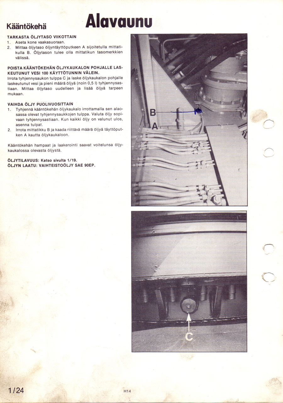

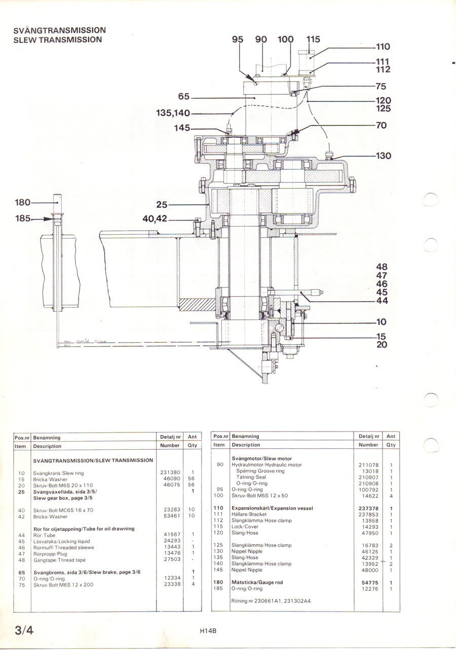

Olikos kellä tosta kääntökehästä jotain räjäytyskuvaa tai tietoa onko muuta mahollisuutta kuin väkivalloin nostaa mittatikku pois?
Re: Åkerman h12b
Kääntökehän mittatikku on joskus melko tiukassa. Tikun terästangosta koneistettu pää pyrkii ruostumaan tehokkaasti kiinni mittatikun putkeen. Olen kihnuttanut niitä irti putkitonkien avulla. Mitään ei ole vielä tähän mennessä hajonnut, mutta eihän se vielä mitään todista.
Kääntökehän voitelu on Åkermaneissa ongelma, sillä sinne öljytilaan pääsee yleensä aina vettä. Vesi tulee ylävaunun "lattialta" kaiketi joidenkin liitospintojen tai pultinreikien kautta. En ole tarkemmin perehtynyt. Luultavasti asiaa pahentaa, jos ylävaunun pohjalle on kertynyt öljyistä roskaa, joka patoaa veden poistumisreitit. Vesi kannattaa laskea pois tyhjennystulpan pikkuruuvin kautta siten, että koneen tyhjennysruuvin puoli on hieman alempana, jolloin öljytilan pohjalle erottunut vesi tulee ulos ensimmäisenä.

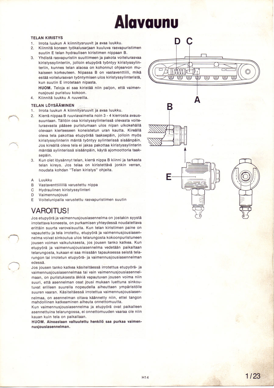

Löysin nyt yhden käyttöohjeen Åkermaniin, josta skannasin öljytiloihin liittyvät sivut. Erityisesti on hyvä huomioida moottorin ja pumppujen välissä olevan hammasvaihteen öljy (pitää olla riittävästi, eikä saa näkyä metallia). Tässä käyttöohjeessa olisi ollut näköjään telankiristyksenkin ohjeet.

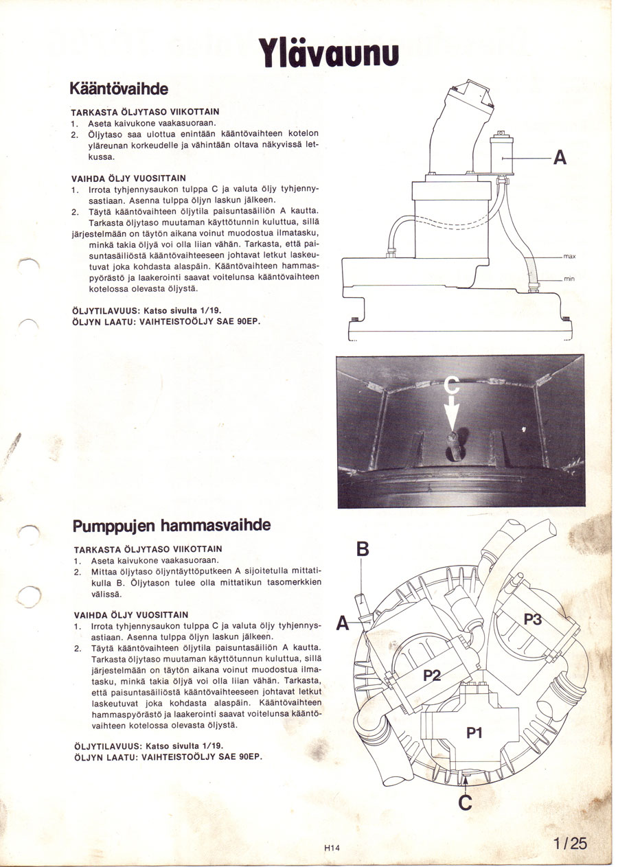

Piti liittää tämä H14B varaosakirjan kuva mukaan äskeiseen viestiin, mutta unohtui.
Kun katselin kuvaa tarkemmin, aloin epäilemään, ettei öljytasoa ilmaisevat viivat ole piirretty oikealle korkeudelle tässä piirroksessa. Öljytason pitäisi minun järjen mukaan ylettyä kääntökehän laakerikuulille asti.

Hyviä kuvia ja telankiristys kuvakin tulee tarpeeseen, iso kiitos kuvista :!:
Sain läjään johtopyöräpaketin, oli hitsaamista kun tuo jousta pitävä tanko oli muttereineen kulunut läpi tosta välilevystä :shock: vissii aika pitkää ollut mutteri löysällä..
Laitoin kiristinsylinterin ja johtopyörä paketin koneeseen ja pyöräytin telan takas paikalleen, mitäs rasvaa kannattas laittaa tohon sylinteriin?
Ostin joskus jotain edullista tappirasvaa ni näkyy muuttuvan rässissä nestemmäiseks, kannattaako moista toho sylinteriin työntää?
Tuo mittatikku tanko ei ole minun tapauksessa ruostunut kun nousee pari senttiä vaivattomasti mut sitten toppaa, eikä mittatikkua saa pyöräytettyä täyttä ympyrää et ottaa johonkin kiinni molemmin puolin vähän ennen täyttä ympyrää.
Re: Åkerman h12b
Olisiko mittatikun tanko vääntynyt. Ajattelin, että jos tikku on ollut jonkin verran taipunut ja se on laitettu paikoilleen, on mahdollista, että tikku on sitten ottanut kiinni jonnekin koneen liikkuessa. Ei kai siinä auta kuin käyttää voimaa ja katsoa, mitä tapahtuu.
