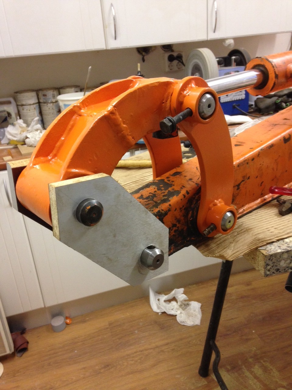

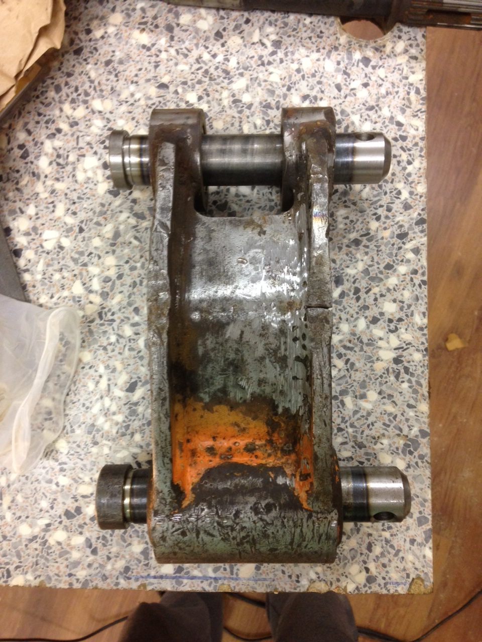

Kiitos perusteellisesta vastauksesta. Tein radikaalin raktaisun ja leikkasin seinämää auki jolloin sain vasaralla lyömällä kappaletta oikenemaan. Hitsaan sitten raot kiinni.

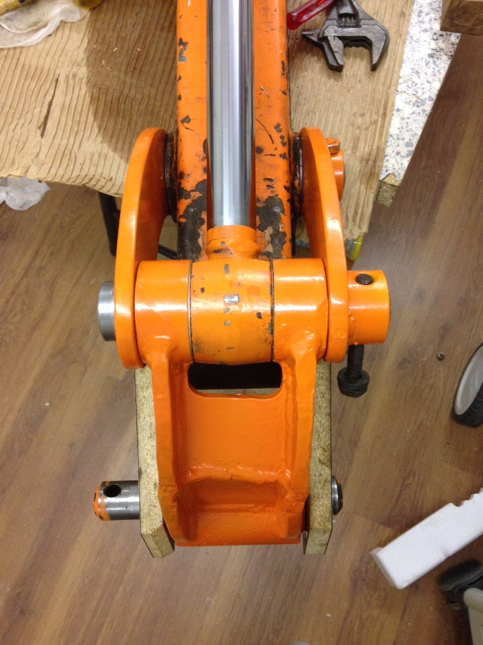

Holkit ja tapit tulivat Koreasta, sain holkit hyvin paikoilleen mutta tuon luun kaksi korvaa eivät kohdistu niin että tappi menisi helposti läpi. Vein sen metalli miehelle joka ehkä saa sen oikaistua.

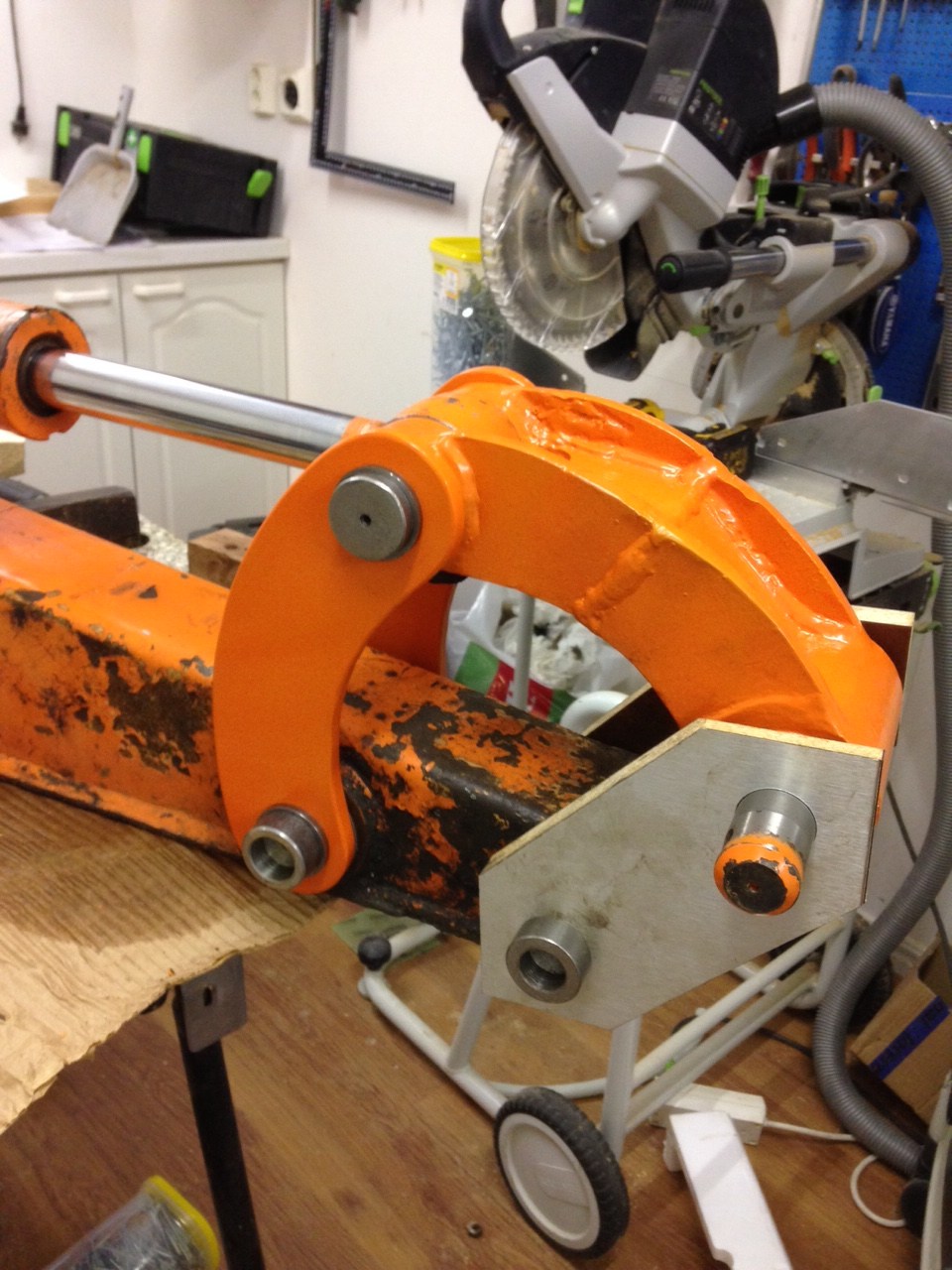

Loppujen lopuksi piti katkaista koko koiranluu ja hitsata yhteen taas jotta sain kaikki tapit sopimaan. Nyt maalattuna ja koottuna näyttää erinomaisen hyvältä. Kaikki puslatkin vaihdoin.
