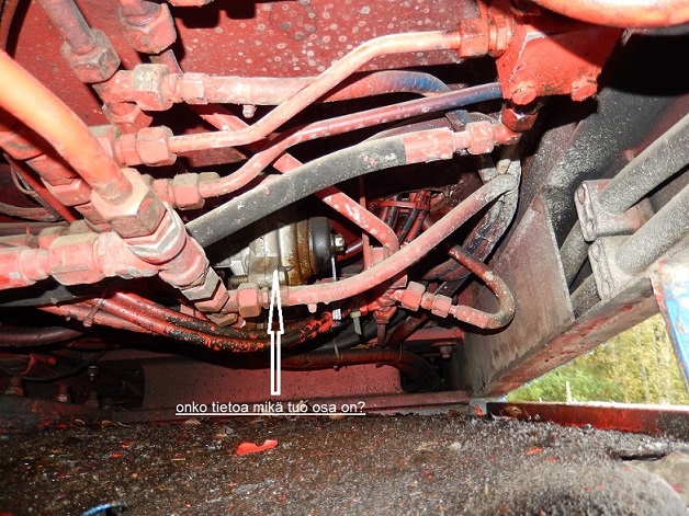

Moro, mulla on muistaakseni jotain kirjoja, yritän muistaa katsoa hyllyt läpi huomenna.
Tuo osa on mekaanisesti ohjattava venttiili näyttää 1-karaiselta eli ohjaa yhtä liikettä edes takaisin.
Karan päässä ei näköjään ole mitään mikä sitä liikuttaisi, tutki hydraulilinja mihin putket johtavat niin selviää
vähän mitä se ohjaa, onko etulevyä, tassuja ym. laitetta mikä ei nyt tällä hetkellä toimi ?

Olisko jollain tietoo mikä osa kuvassa? Aihe liittyy jarruihin joita ei saatu toimimaan.Joku epäili tuon olevan jarrupaineensäädin.Siihen tulee paineilma ja lähtee alavaunuun jarrusylintereille,mutta olisko sillä joku muukin tehtävä? Paineilmaa saatiin n.5bar max ,mutta sillä ei vielä liikunut mikään jarruissa.Avattiin ilmausruuvejakin,ja ei sieltä tullut mitään. Alavaunussa oleviin jarrutyösylintereihin tuli paineilmaa,mutta tosi huonosti.

Missä puolen konetta toi sijaitsee ?
