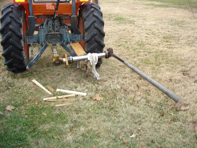

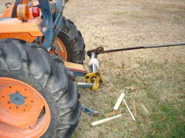

Aika pitkä jatkovarsi tarvii olla… jo pientäkin sylinteriä purkaessa, ja yleensä tarvii saada männänvarsi johonkin tarpeeksi raskaaseen kiinni toisesta päästä.
Muistin, että Heavy Equipment-foorumilla oli kerran kuvasarja sylinteriremontista, jossa oli kyse melko pienen sylinterin korjauksesta. Siis selvästi alle kaivinkone kokoluokan. Siinä oli käytetty kiintopisteenä traktoria, mutta mutterin avaus oli tehty amerikan jakarilla ja siihen liitetyllä parin metrin jatkolla. Ilmeisesti sikäläiset jakarit kestää hieman suurempaa vääntöä kuin täkäläinen malli.
Kuvat ovat tästä viestiketjusta: http://www.heavyequipmentforums.com/sho ... er!/page16 Siinä on monia koneen huoltoihin liittyviä juttuja, jotka on ihan yleispäteviä muihinkin konetyyppeihin kuin vain tarinan telakuormaajaan.
