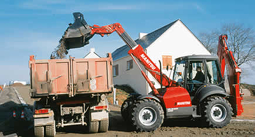

JCB Hydradigiä on varmaan ajateltu jonkinlaiseksi kurottajan ja kevyen kaivinkoneen yhdistelmäksi. Se olisi rakennustyömaan yleiskone, joka kaivaa, kantaa, tasoittelee ja tekee niitä töitä, mitä traktorikaivurilla aikoinaan hoidettiin. Ja nyttemmin yleensä kurottajalla ja pikkukaivinkoneella.
Ajatus kahden konetyypin naittamisesta ei ole uusi. Mecalac on vuosia yrittänyt kehittää koneen, joka yhdistäisi kaivinkoneen ja kuormaajan paremmin kuin traktorikaivuri. Mecalac on yrityksessään onnistunut monessa suhteessa, mutta jotain siinä on aina ollut, mikä ei oikein ole pelittänyt. Manitou oli toinen ranskalainen valmistaja, joka yritti yhdistää kurottajan ja kaivurin. Tarkoitan sitä konetta, missä traktorikaivurityyppiseen koneeseen oli laitettu kuormaajan tilalle kurottajan puomi. Kun yhdistetään traktorikaivurin heikko lenkki eli liian pieni ja ulottumaton New Hollandin kaivulaite typistettyyn kurottajapuomiin, niin ei ole ihme, kun menestystä ei tule.

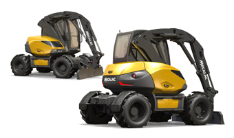

Nyt näemmä myös Mecalac on tehnyt melkoisesti JCB:n Hydradiggia muistuttavan kaivinkoneen. Mecalacin tiedotteessa sanotaan, että se on pyöräalustaisen kaivinkoneen ja kurottajan yhdistelmä, jossa painopiste on matalalla ja pyörät koneen kulmissa. JCB:stä poiketen Mecalacissa moottori on ylävaunun puolella, mutta tasapainoisuutta on haettu pudottamalla kääntökehä hyvin alas pyörien keskellä olevaan tilaan.
- Mecalac MVR on esillä Baumassa ja se on saanut messuilta jo jonkin innovaatiopalkinnon.
- Mecalac-MWR.jpg (39.38 KiB) Katsottu 13050 kertaa
Re: JCB Hydradig, uusi kaivinkoneko?
Eikös Mo eiku Mekalacit ole aina olleet suunnilleen tuon näköisiä himmeleitä? Ihan ensimmäisistä en varmaks sano mutta ainakin muutaman vuoden jo tuollaisia nivelhirviöitä.
Eli ei sinänsä paljoakaan uutta ideaa.
Aina (tai ainakin niin kauan, mitä muistan) ne on olleet tuon tapaisia koneita. Puomi ei ole äkkiä katsottuna muuttunut mitenkään. Aikaisemmin moottori oli alavaunun puolella koneen perässä, mikä oli hankala ratkaisu.
