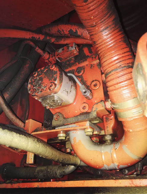

Ilmeisesti esi ohjaus paineita säädetään pumpun kupeessa olevasta pöydästä.
Samallainen kampe käytössä ja juurikin se missä on pumppu ongelmaa ollut ja on osin vieläkin.

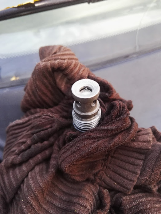

Jaahas, vika löytyi ja saatiin korjattua. Esiohjauspaineen säätimeen oli päässyt alumiinin pala karan väliin. Itse säädinpatruuna oli upotettu käännön punpun runkoon esiohjauspumpun alle. Nyt toimii moitteetta.
Re: poclain 81ck ls- paineet kateissa. apua tarvittais.
Pikkanen roska näköjään sotkee isonkin koneen kun pääsee sopivasti hyde venttiiliin. Sama muuten koskee näitä diesel laitteita.
