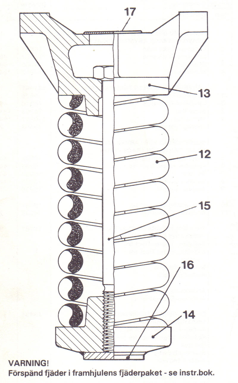

4. Yritin netistä kuvaa etsiä tosta kiristin paketista muttei oikeen löytynyt.. Tuon tangon missä on mutteri ja lautanen pitäs varmaa olla kiinnitetty jousen kans toho johtopyörän runkoon? Tulivat kaikki erillään pois.

Tässä skannaukset. Ne on H14B:n varaosakirjasta, mutta ei näissä taida olla oleellista eroa näiden mallien välillä. Korjatkaa, jos olen väärässä.
Telan sylinterin halkileikkauskuvasta voisi päätellä, että männässä näkyvillä syöpymillä ei välttämättä ole suurta merkitystä. Tässä rakenteessa rasvan pitää männän päässä oleva tiiviste. Oleellisempi olisi luultavasti männän sisäpuolen pinta. Onko se kunnossa?

Suuret kiitokset kuvista ja vastauksista!
Helpottaa nuo kuvat kummasti kasaamista jahka siihen vaiheeseen pääsee.
