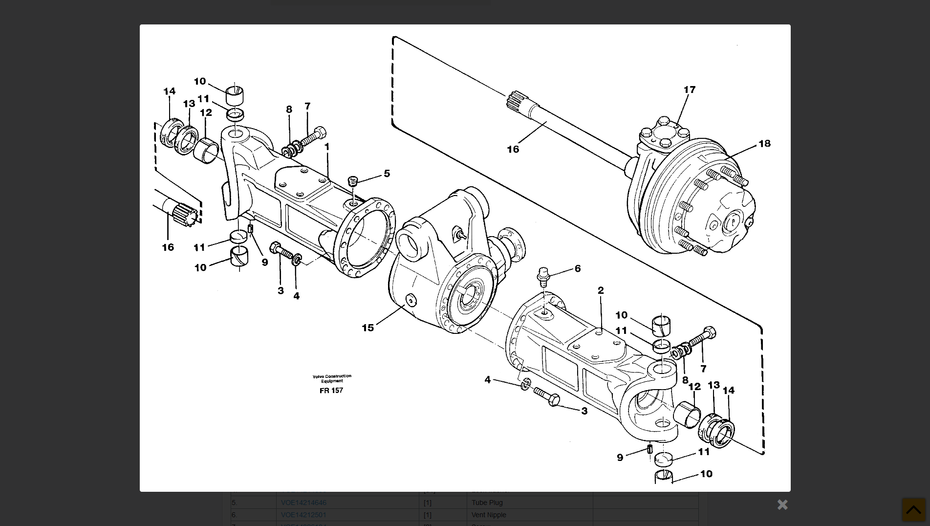

Terve, pitäisi Åkeriin käydä vaihtaa uudet stefat etuakselille kuvassa numerot 13 ja 14. Onko kukaan ikinä purkanut tuota etunilkkaa irti että onko mimmonen homma? ja mitä kannattaa ottaa huomioon? ja sitten mistä noita stefoja saa osa numero on VOE11997388 mutta ei näytä oikein mistään löytyvän moista osaa. :?: Niin ja syy tähän että tuo perä tihkuu öljyä vanteelle, mutta napaöljy ei vähene, ja perä vähenee.

Mitä noita remontteja koneisiin oon tehny nii suosittelen ton puslan (numero 12) vaihtoa samalla kertaa kun se on auki. Jos on vähäkään remonttia koneisiin tehny nii kohtuu nätti homma. Huolellisesti pestä joka rako ettei hiekkaa ja muuta törkyä pääse öljytilaan. Nostovälineen ja mielellään kaverin toi homma vaatii et varsinki vetoakselin takaisin laitto vaiheessa uudet stefat ei säry. Samalla tarkistaa olkatapin puslien (10) kunto. Ootko tarkistanu akselin huohottimen et se toimii? Ei olisi ensimmäinen kerta et huohotin tukossa ja öljyt tulee stefan välistä pihalla.

Pitää tutkia uudelleen ne huohottimet, öljyt kyl rupee tulee ulos vaikka on se täyttö tulppa auki, ei ihan valtoimenaan vaan parissa tunnissa semmonen teelusikan verran, onko mahdollista että ois tehfa peräytynyt? jos ois vaik paineistunut joskus. Mistä noita osia kannattais kysellä, ihanko maahantuojalta vaan?

Saa niitä akseli tiivisteitä ostaa ihan mittojen mukaankin. Meille duuniin on tullut Etrasta tai Tiivistekeskukselta. Sieltä myydään kai vain tili asiakkaille mutta saa noita nykyään varmaan monesta paikkaa.
Mitä Volvon marmori tiskillä olen asioinut niin kalliin puoleisia ne ostokset on tahtonut heillä olla.

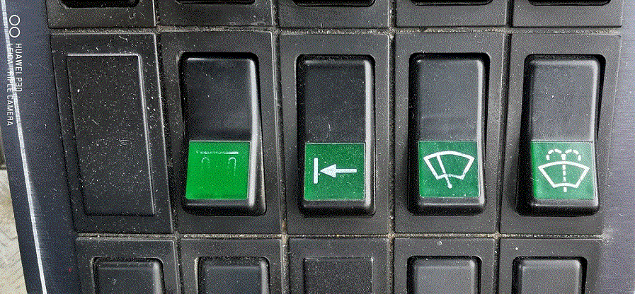

Tietääkö kukaan tuon kuvan keskellä olevan kytkimen toimintaa? Siis tuon etuakselin lukituksen ja lasinpyyhkimen välissä. Ohjekirjakaan ei tiedä?

Eikö tuo ole pusku levyn symboli kun on tuossa katkaisijassa?

Kyselin töistä nuita stefoja muttei ollu jääny hyllyyn eikä meidän volvon osien toimittajalla ruottissakaan ollu. Kysäseppä sellasesta firmasta ku Lassas oy. Sielä joskus hommattua osia vanhempiin volvoihin ja ookkereihin.

Kiitos tästä, täytyy kysäistä. Pitää nyt tukia tuo etuakseli tarkemmin mitä kaikkee pitää vaihtaa siihen.

Kysyin työkaverilta tosta napista nii sillä pystyy ohittamaan nosto-ja kaivupuomin liikerajoituksia. Siinä on rajoittimet ettei puomi nouse liian ylös eikä kaivupuomi tule liian lähelle hyttiä

Aivaan, eli tuo kytkin pitää laittaa päälle kun emäntä käy kaivaa tai harjoittelee koneen käyttöä :D olipa hyvä että selvisi kun käytin sitä monesti päällä enkä kyl huomannut mitään vaikutusta mihinkään mutta sillä hetkellä ei tullut noita ääripään liikeitä käytettyä. Puskulevylle on ihan oma hallintavipu oikean käsinojan alla, tassujahan tässä miulla ei ole, enkä oikeestaan tarviikkaan, edessä on toiselle puskulevylle korvakot valmiina.
