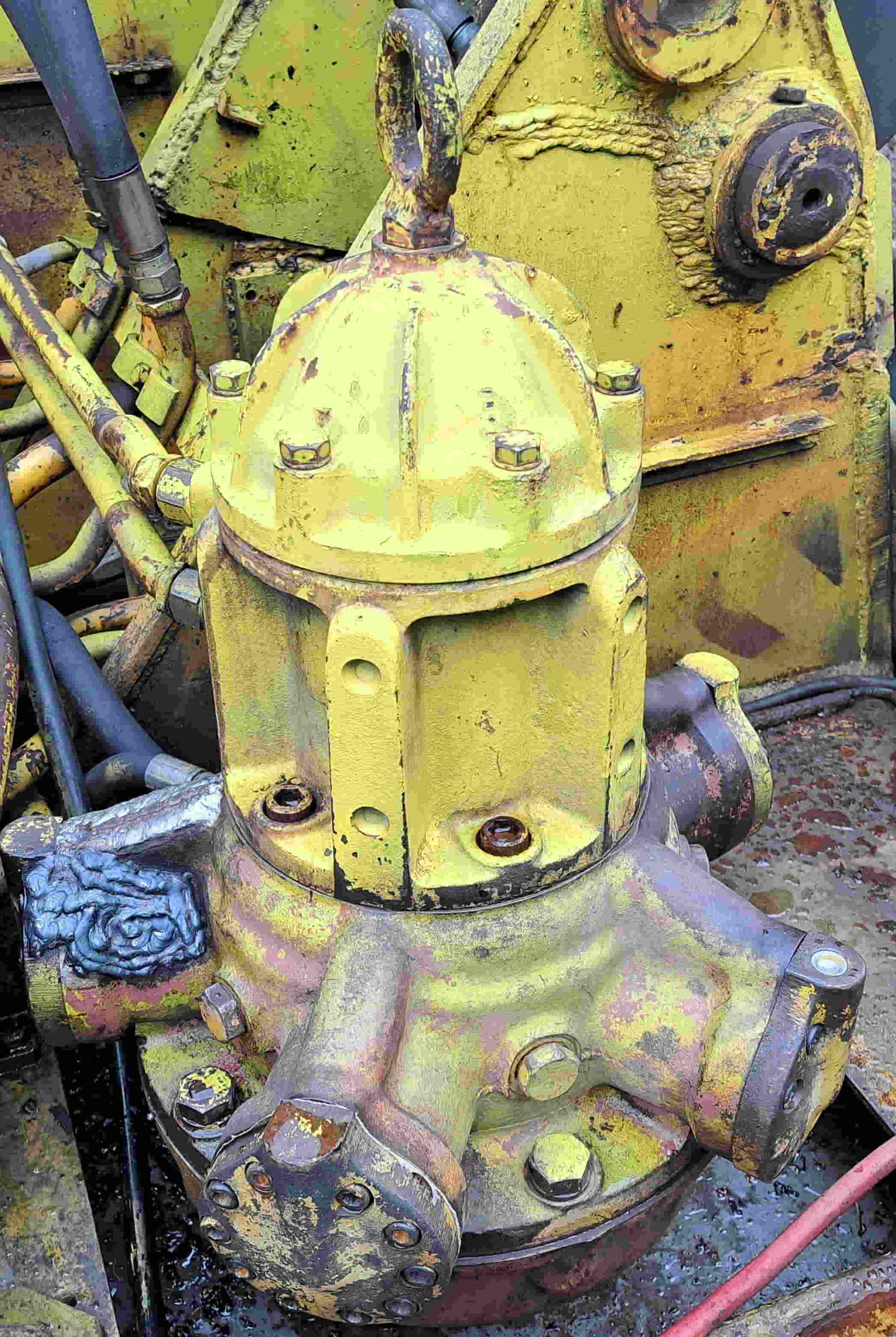

Ylävaunun käännön moottori vuotaa. Tässä taitaa olla jonkinlainen säteis/radiaalimäntämoottori josta yksi sylinteri on halki.
Tälle pitäsi kanssa tehdä jotain, vaihtaa ehkä toisenlainen moottori?

Olisikohan tuo kääntömoottorin vuotava sylinteri mahdollista korjata tai sitten ohittaa pois käytöstä? Valokuva voisi olla hyödyllinen korjausta miettiessä.

On näköjään yritetty muutamaan otteeseen korjata, eihän vain mennyt kahvit väärään kurkkuun? :D
Kunhan ehdin putsaamaan tukkeutuneen polttoainejärjestelmän yms. pientä huoltoa että saan uudestaan
käyntiin niin pitää tutkia tarkemmin.
Tuon sylinterin saisi varmaankin tulpattua pois käytöstä, mutta käynti menisi vissiin nykiväksi?
Mukana tuli toinenkin moottorin pesä, sitä oli myös korjaushitsattu mutta ei ihan noin "taitavasti".
Tuo yläosan venttiililohko jakaa öljyä sylintereille.
Varsinaisessa moottorilohkossa on sylintereiden päällä öljykanavat jotka johtavat venttiililohkoon.
Voihan olla, että ainakin tuossa mukana tulleessa lohkossa olisi vain öljykanava halki ja itse sylinteri ehyt.
Silloin voisi tutkia mahdollisuutta muuttaa öljykanava sylinterin päätylaipasta suoraan yläpuoliselle venttiililohkolle..

Tuota samanlaista mäntä moottoria käytetään ARA ja Lokomo kaivinkoneissakin. Stefan moottori merkiltä ainakin omassa arassa oli käännössä.

Ensi viikolla pyrin nostamaan moottorin pois, jolloin pääsen purkamaan sen ja vertaamaan sylinterilohkoa mukana tulleeseen varaosalohkoon.
Jos ovat samanlaiset niin koeponnistan varaosalohkon niin näen mistä on oikeasti halki, sylinteristä vai sylinterin yläpuolisesta öljykanavasta.
Jos sylinteristä, niin ehkä avarran ja putkitan. Jos öljykanavasta niin tutkin voiko kanavan ohittaa jakoventtiilistä suoraan männän päälle.
Nimimerkki RH6 ehdottama vuotavan sylinterin käytöstä poisto voisi myöskin olla kokeiltavan arvoinen temppu.

Tuota Staffan mäntämoottoria pois nostaessa kannattaa varoa, ettei tee tuhoa sille. Saattaa olla tiukassa se akseli booreineen. Painoahan tuossa on noin sata kiloa.
Näyttää noita Staffan moottoreita saavan maailmalta mutta hinnat on useampaa tuhatta ja verot sekä tullit päälle. Itsellä on yksi Staffan moottori omaan ARA:n varalla onneksi.
