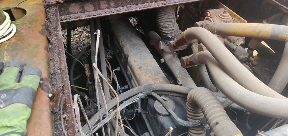

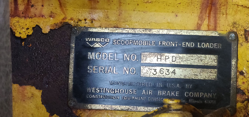

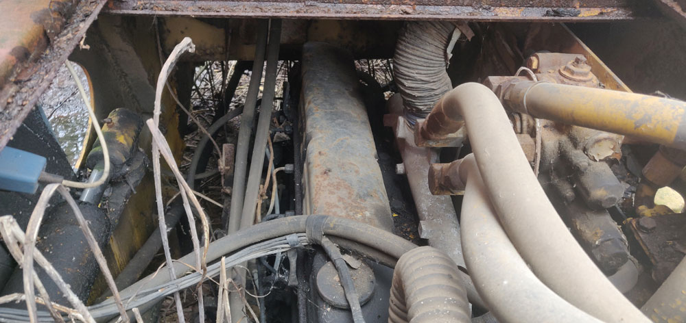

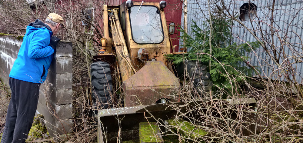

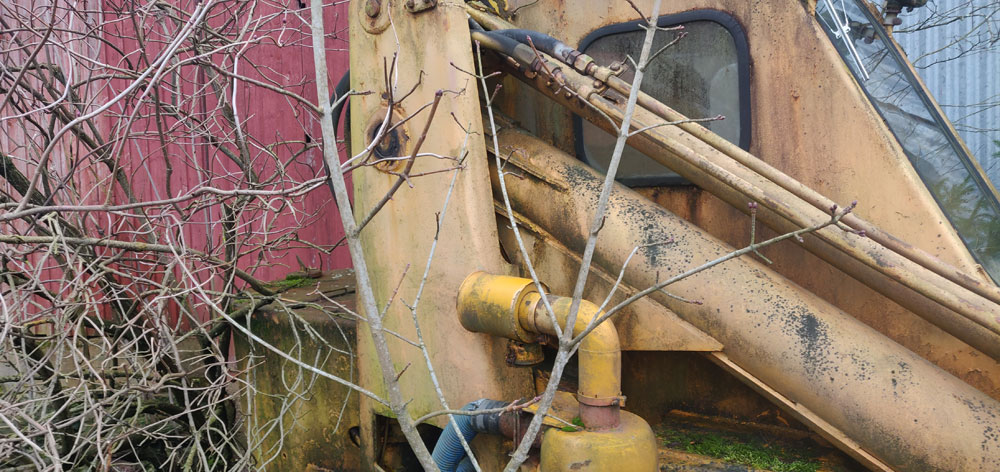

Tais käydä vahinko ..... Tuo kone alkujaan siis HPD mallia ( Model HPD, serie number 3634 tyyppikilvessä ), eli ollut Detroit Diesel 3-53 moottorilla, nyt Fordin kuutonen ( trader tai ehkä 590E ??? ) ja "vahingossa" siittä sitten myös käteltiin .....
Kuvia ( hyvin vähän , huonot kuvaustilat pusikossa ) myöhemmin. JA se on hulluinta, että kone on tuolla ollut n.30 vuotta jo, ja ajamalla parkkeerattu, seissyt ehken viimeisen 5-6 vuotta, eikä ole kuin n.12km päässä, ihan alkuperäisen Yläneen alueella :shock: ....

Täs joku kuva, ilmeisen "uusi" kone, kun on jo WABCO:n logo/nimi valmistuskilvessä.
Scoopmobile kaiketi myi tuotannon WABCOlle -68, joka sitten lopetti koko kapineiden valmistuksen muutamia vuosia myöhemmin ?
Lie ehken silleen melkoinen harvinaisuus ? myös, tämäkin kone ....
Viestit: 928
Re: ( WAGNER ) SCOOPMOBILE Type HP -53
Tuon valmistenumeron perusteella Riikainen opuksistaan ajoitteli tuon valmistusajankohdaksi loppupuolella vuotta -69, eli ehkä ihan loppuvuotta -69 olisi käyttöönotto, todennäköisemmin jopa olis ehkä -70 mallia :!:
Sanoisnínko, että on melkoinen HARVINAISUUS, vuosimalli / ajankausi huomioiden !

no niin hiukan tsekkausta ja toimiva akku kiinni ja ajaa pois tuolta ryteiköstä..
Luulisi tuon lähtevän. Ford tunnetusti käynnistyy pitkäänkin seisottuaan. Siirtopumppu voi mennä vaihtoon. Kymmenen vuotta jos on ollut nukkumassa voi joutua pakottamaan ruiskutus pumpun elementit taas liikkumaan. Välistä tuppaavat venttiilit jäämään vuotamaan mikä estää puristusten syntymisen. Löysäämällä säätö ruuveja kierroksen lähtevät pelittämään. Nämä nyt tietysti tuttuja kaikille Fordi miehille.
