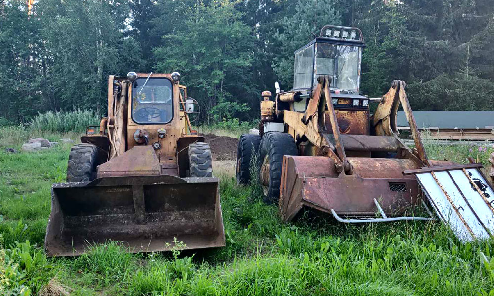

- jusape-koneet.jpg (225.39 KiB) Katsottu 14396 kertaa

Fyysisti varmoja olemassa olevia ei ole varmistunut toistaiseksi noiden kolmen oman lisäksi enempää, Porissa on 1 ( toimiva ja käytössä ) ja Jokelan kotiseutumuseolla, Ruotsinkylässä yks ( toistaiseksi ei kait toimiva ) - Jani Jokela otti sieltäpäin yhteyksiä , siis laittoi sähköpostia ja videoita oli nähnyt tästä, eilen soittelin sit hälle, lyhyen vajaan tunnin puhelun.
( kiitokset Jussille tai Marjalle kuvan lisäämisestä )

Ohjaamoa on muokattu ? jälkeenpäin ? Moottorista ei tietoa. Muutakuin että jokin Foordin kone ( kuutonen ? 509€ , 510E ?? ) Valmistenumero ilmeisemmin H1253FT

Jokelan maatalousmuseolla Ruotsinkylässä olevasta projekti-Scoopista mulla on myös muutama kuva, aika surkean näköinen kone, ulkona seissyt ties kuin kauan, vandaalit on aikoinaan ikkunat rikkoneet, yms, mut yllättäen mittarien lasit ovat ehjät, moottorina siis jokin Perkinssi.
Toivottavasti lisäkoneita ilmenisi vielä , jostain.....
Harmi että Laitilan kone oli joku vuosi sitten myyty, ja ostajaksi myöhemmin paljastunut ukko oli valitettavasi puhdasmielinen romusetä, ja kone oli siten mennyt silpuksi . Tosin, harrastajahenkinen tai jotain arvostava romppari koittaisi saada myytyä kokonaisena eteenpäin, että kone säilyisi ja saattaisi hintaakin saada tuplat romuraudan hinnasta sekä silppuamisvaiva jäisi pois .....
Putajan koneen jälkien selvitys vielä kesken, aikanaan omistaja ( kone oli lainassa esillä Putajalla muutaman vuoden ) oli myynyt koneen jonnekkin Kiikoisiin ? ja siihen toistaiseksi tiedot loppuukin ( tämä siis luokkaa 15+ vuotta sitten.... )
