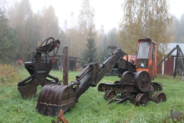

Otsikon mukaisia kaivinkoneita laskeutui kotitontille eilen pari kappaletta. Koneet lieneee niukasti kuusikymmentäluvun alkupuolelta, sieltä hydraulisen ajanlaskun alusta. Fordon Majorin moottori luo woimaa, ja kaivuuta lukuunottamatta muu onkin mekaanista. Toisessa on hieman puomi ja toisessa voimansiirto-ongelmaa, mutta eiköhän noista ainakin yhden "hyvän" saa tehtyä. Kaikenlaiset tiedonmuruset koneista otan ilolla vastaan. Kuljetukset hoiti ammattitaidolla M Perälä Kuva

Nettikoneessa oli juu. Naapurikunnassa kerrankin eikä toisella puolella kotomaata niinkuin yleensä. Ajelin eilen veljekset yhteiskuvaan vasten tummuvaa taivasta. Kuva
