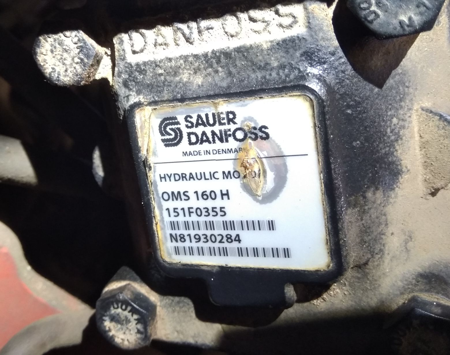

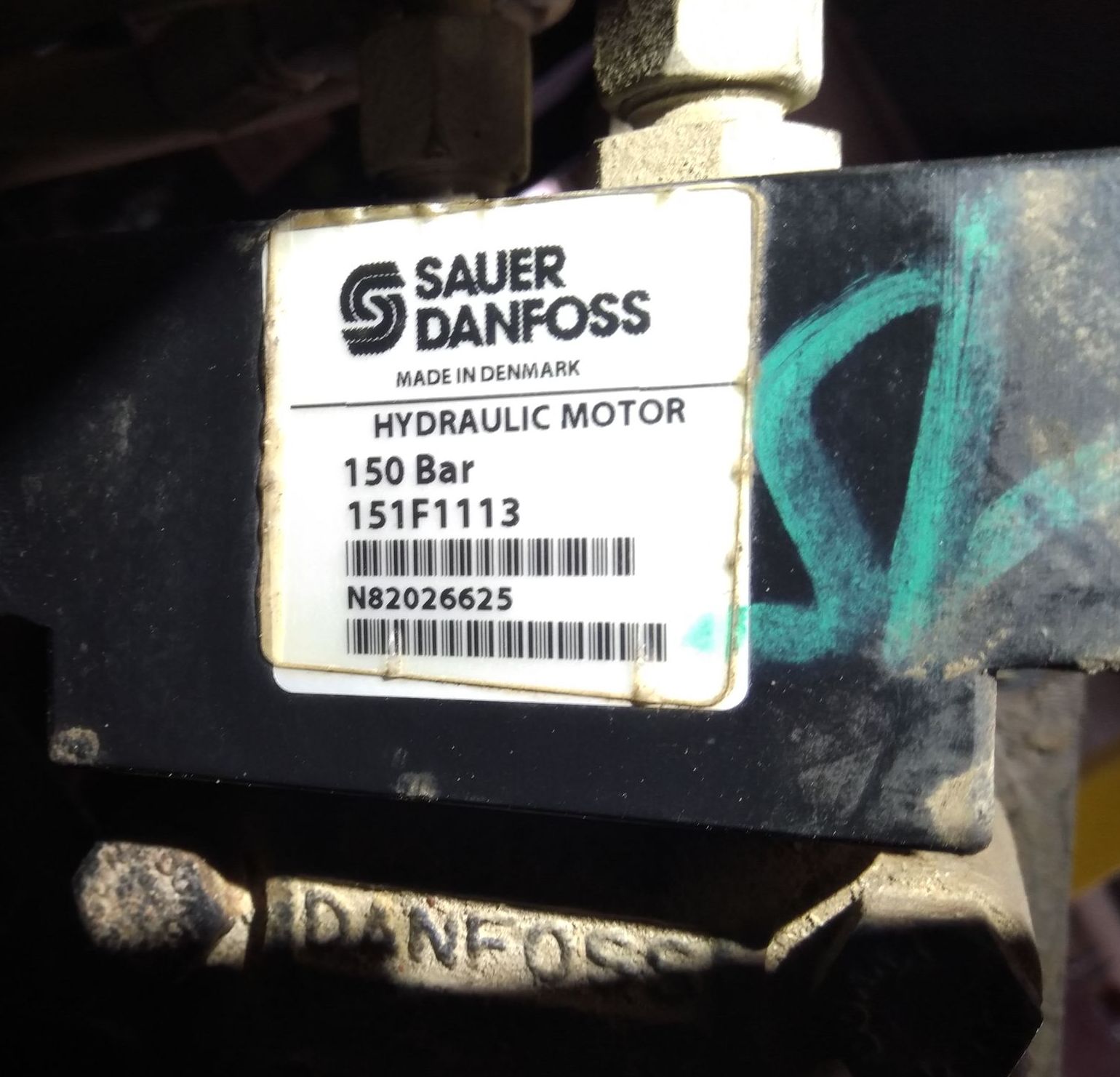

Njoo, tutkailtiin asiaa, ei vaikuta sillai nyt katastrofilta, moottorissa itsessään on kiertovälystä hiukan, tai ainakin tarpeeksi selittämään sen ylävaunun välyksen. Moottorin akselilla ei ole oleellista sivuttaisvälystä ja hammaskehän sekä moottorin hammasrattaan hampaat on hyväkuntoiset Joten sikäli tälle ei ehkä akuutisti nyt tehdä mitään. Kaivamista tuo ei häiritse, on vain hirvittänyt että liekö siellä menee legot paskaksi ja sit on iso remontti.. vaan näyttää tulilinjalla olevan vain tuo moottori jonka aukomiseen ei varsinaisesti ole intoa.
Pari kuvaa:
Elikä itse moottori on Danfoss OMS 160 H 151F0355
Ja moottorin kyljessä oleva klunssi joka kaiketi on jonkinlainen shokkiventtiili tai paineraja tms pelastuslaite tottelee merkkijonoa Danfoss 150 Bar 151F1113
Moottorin päässä olevassa rattaassa on 13 hammasta, kaivuri on Volvo EC15BXT vm. 2008 (ihan näin dokumentointimielessä jos joku muu myöhemmin etiskelee vastaavaa). Ja siellä se majailee kuskin perseen alla.
