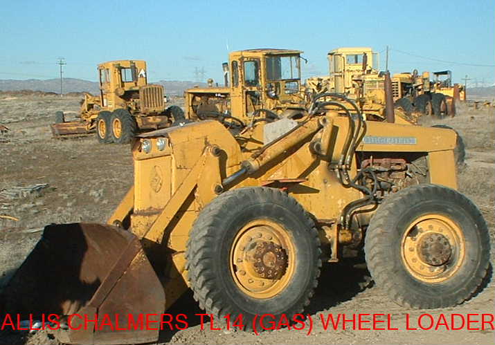

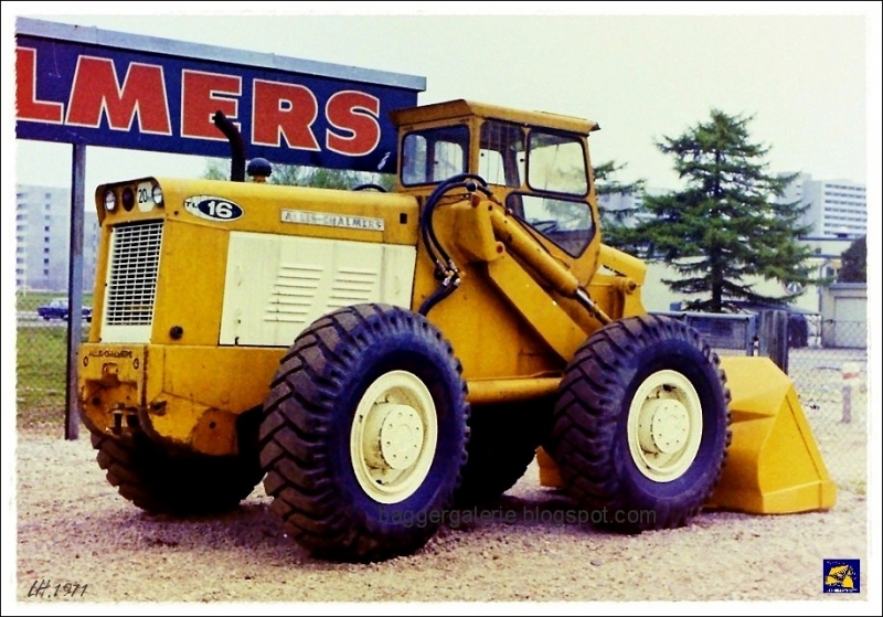

Jotakuinkin tämän sävyisiä TL Allikset varmasti on uutena olleet? Huonosti löytyy niistä värikuvia uutena?

Puskukoneissa on vissiin hieman eri sävy, vähän rusehtavanharmaan sekainen keltainen.

Ylläolevissa kuvissa värit näyttävät erilaisilta ja melko varmaan ovat erilaisia ihan luonnossakin. Ylimmän kuvan kuormaaja on selvästi uudelleen maalattu, mutta vanhaa haalistuneelta näyttävää maalia pilkistää alta. Alimman kuvan puskukone on tuoreessa maalissa, mutta onko sävy oikea tai jos on, onko kamera sitä miten paljon muuttanut. Keskimmäinen kuva on kysymysmerkki, sillä maalauksen rajaukset vastaa tehdastuotetta, mutta sävy on tummempi kuin pitäisi. Kun Alliksen maansiirtokoneet uutena tulivat Suomeen, olivat ne kaikki saman värisiä riippumatta siitä, mitä konetyyppiä ne edustivat. (Jaa, mistäkö tuon tiedän? Vastaus: Olen niin vanha, että pääsin pariin kertaan katselemaan niitä 60-luvulla
