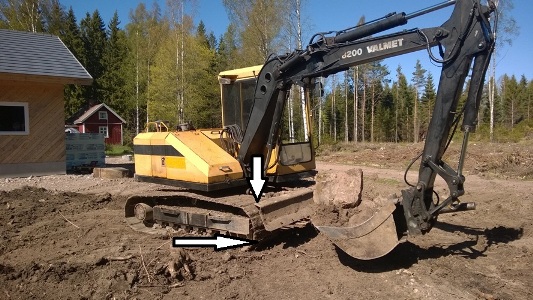

Törmäsin sellaiseen ongelmaan kun pusketin etulevyllä maata se ottaa ala-asennossa pikkuhiljaa telaan kiinni yläreunasta. Merkkasin kuvaan kohdat jotka ottavat kiinni kun levy ala-asennossa. Kuvassa levy yläasennossa. Kiristin toista telaa juuri ja ongelmat alkoivat tämän jälkeen. Olisko tela venynyt niin paljon? Voiko teloja lyhentää vai onko ihan mahdoton homma vanhassa koneessa. Vaiva ei sinänsä haittaa mutta ihmetytti. Etulevy ei ole vääntynyt.
Onko aina niin että tela kiristyy etulevyn suuntaan? Tila loppuu siis jossain vaiheessa aina kesken? :shock:
Miten telaa saa löysättyä jos kiristää liikaa? Koko kiristinsysteemi purkaa?

Re: valmet 8200 kaivinkone kokemukset
Suunnittelija on piirtänyt vähän liian ahtaan mitoituksen. Puskulevyt olivat uusi asia kaivinkoneissa tuota konetta tehtäessä, ehkä siinä on perimmäinen syy. ;)
Telankatkaisu ja lyhentäminen on melko rankka touhu ilman telaprässiä. Ja muutenkin täytyy tarkkaan mitata, että venymää on riittävästi, jotta yhden lenkin voi vähentää.

Näinhän siinä varmasti on käynyt. Pitääpä tehdä pieni oma modaus. Pala pois tuosta telojen kohdalta ylälaidasta ja vähän kempillä liima päälle ni johan alkaa sopimaan.
Telat hyvässä iskussa vielä joten niihin en kajoa.

Valmet8200 kirjoitti:Näinhän siinä varmasti on käynyt. Pitääpä tehdä pieni oma modaus. Pala pois tuosta telojen kohdalta ylälaidasta ja vähän kempillä liima päälle ni johan alkaa sopimaan.
Kyllä näin älä mielellään telaan kajoa vaan muuta puskulevyä niin että sopii telat pyörimään. Telasavotta onkin sitten jo oma lukunsa
